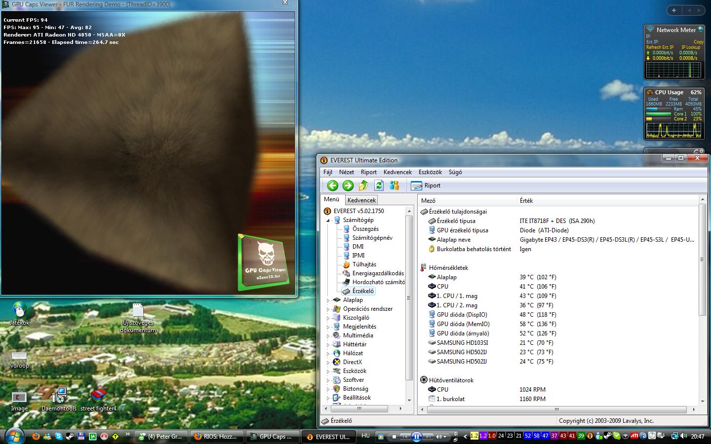

töltsed le agpu caps viewert, azona belül a bal also sarokban lesz egy olyan,hogy ,,fur rendering,, arra menj rá és inditsad el(ez leterheli a vga-dat és közben everestben figyeld a hőfokokat.
aztán ird meg passzivban is milyen eredméyneket kaptál idle/load, és ugy,hogy a két venti bevolt rajta kapcsolva.
