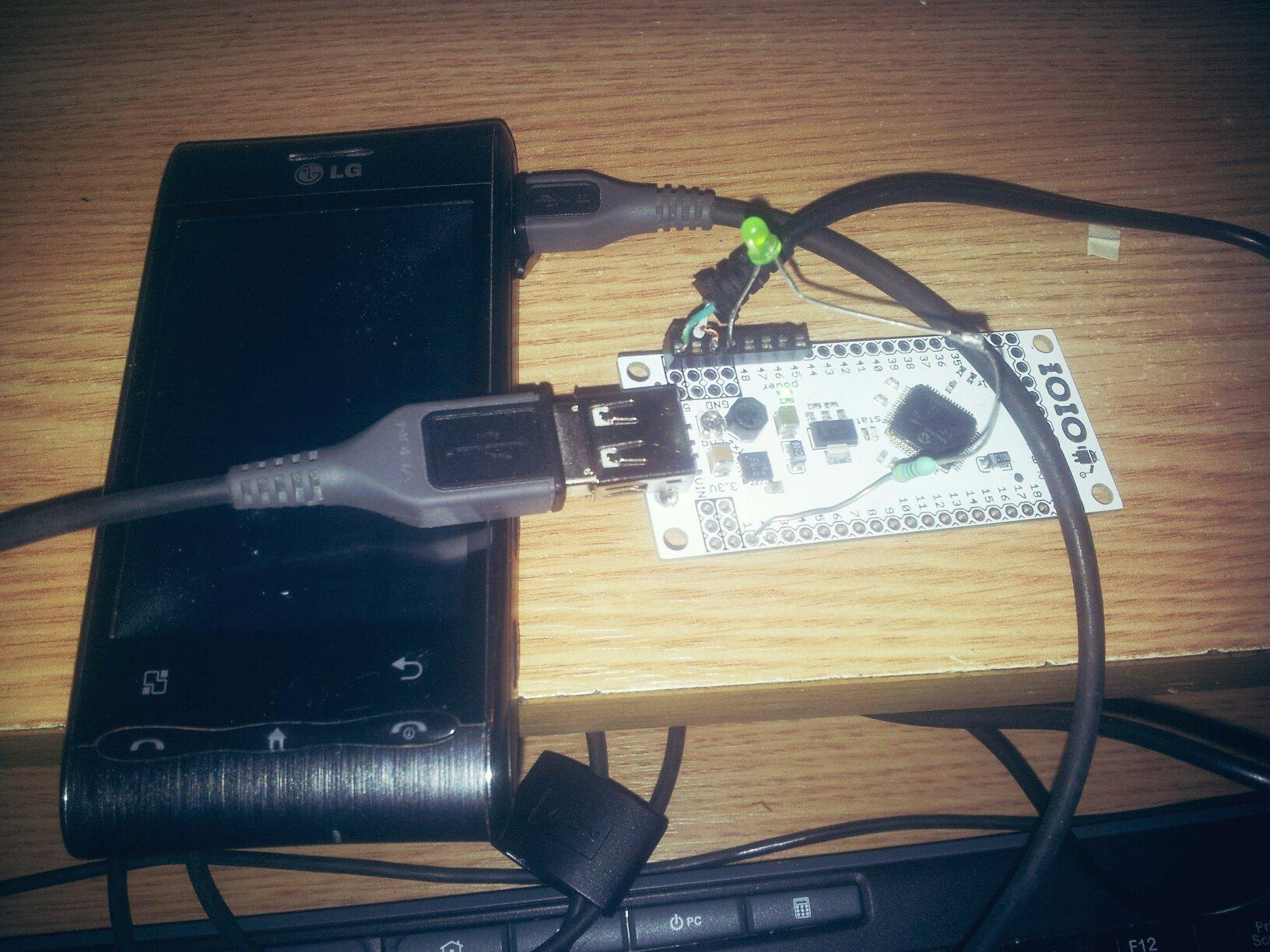

Tesztelésnek egy LED villogtatásával kezdtem:
A led + lábát (elé kötve egy ellenállást!) az 1-es csatlakozóba, a - lábát a GND csatlakozóba kötöm, majd az IOIO LED program 1-es kapcsolójával már lehet is kapcsolgatni a LED-et!
Led bekötés: [link]Ma egy relét szeretnék vele működtetni, majd készül hozzá egy saját app is.

Megérkezett hozzám a Sparkfun Androidos telefonokhoz gyártott eszköze, az IOIO.
Ebayről rendeltem jóval nyomottabb áron a dobozos változatnál, ezt a típust sikerült levadászni:
innen:
[link]Első nekifutásra nehéz kiismerni a boardot, és nem áll túl egyértelmű és egységes leírás a rendelkezésére a felhasználónak, én is többre mentem a youtube videókkal, mint a Beginners Guide-al.
Jelenleg egy nap alatt sikerült elhullajtanom a sörényem egy részét, de eljutottam odáig, hogy tudok egy led-et ki-be kapcsolni a telefonommal.
