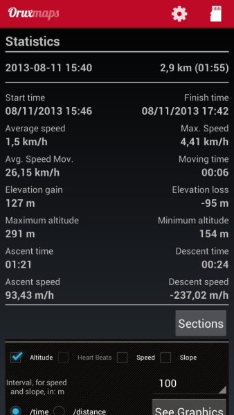

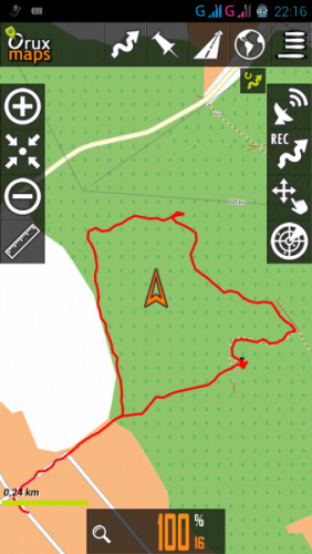

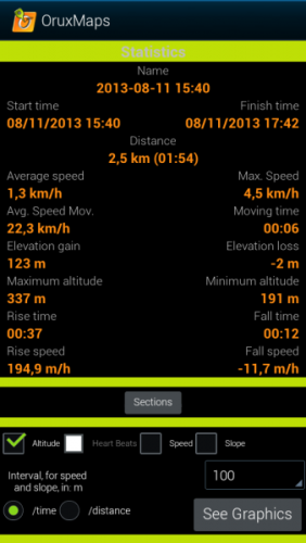

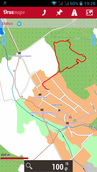

MT6577 és MT6589 gps összehasonlítás képekben, Oruxmaps programmal, offline térképpel, ami a turistautak.hu-ról származik. Egymás mellett voltak övtáskában.
Az első kép a V970 (MT6577), a második az A820 (MT6589)A v970 egyszer jelet vesztett, de aztán magára talált. (lehet, hogy nem kellett volna lezárni a képernyőt.)
