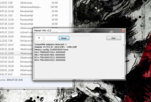

Én sem gondoltam volna hogy pont egy giga WF3 lesz az amit ki lehet lokkolni(igazából nem is giga kártyát akartam venni mert most is irtózom a giga kártyáktól, de kicsit utána jártam ennek a giga 290.esnek és erről nem mondtak annyi rosszat mint a korábbi giga kártyákról, így bevállaltam hátha megnyeri a bizalmam alapon, na meg az ára is nagyon kedvező a többi 290 hez viszonyítva) sőtt igazából nem is néztem utána egyik 290-nek sem hogy lehet -e őket nyitni, csak annó még mikor megjelentek a refik olvastam róla hogy némelyiket lehetett unlockolni, így csak teljesen random jött az 5let hogy rápróbálok egy WF3 290X biost és csak pislogtam, hogy né már... ez működik 290X ként!
Akkor kezdtem keresgélni a témában és találtam rá a leírásra hogy van már ehez egy segéd progi is, amivel meg lehet nézni hogy lehet e nyitni a kártyát vagy sem!
Röviden vagy inkább hosszan ennyi a történet......

dergander
Az én kártyám se érett meg az unlockra
Compatible adapters detected: 1
Adapter #1 PCI ID: 1002:67B1 - 1458:228F
Memory config: 0x500013A9 Elpida
RA1: F8010005 RA2: 00000000
RB1: F8800005 RB2: 00000000
RC1: F8010005 RC2: 00000000
RD1: F8010005 RD2: 00000000Kiváncsi vagyok mi alapján hagytak 1-2GPU-t feloldhatóvá
