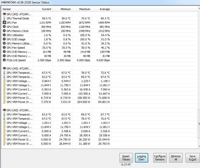

Hotspot-ról beszéltem. Abba alapfeszen is belefuthatsz, bár tény, nem ez volt a legjobb példa, de attól függetlenül, hogy a törés vagy a füstölést volt előbb, az eredmény ugyanaz.
5870-ben 3 szenzor volt, ott simán volt vízzel is 10+ -os delta.
A 290X az egyik legsűrűbben pakolt chip, sokkal több tranyóval és amperrel mint az 5870. -

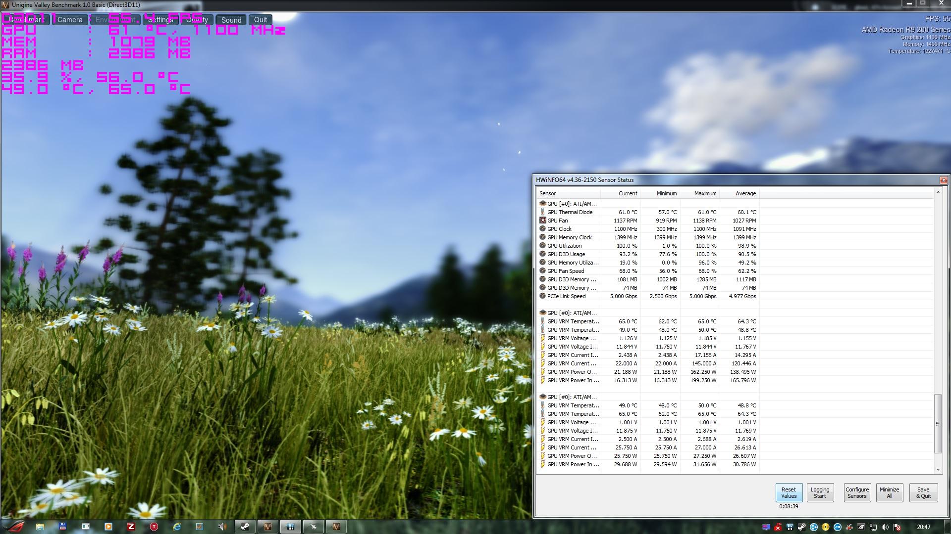

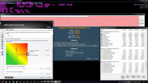

Indítasz egy valley-t, ablakban vsync off és közben nézed hwinfoban az aktuális feszeket.
De nem hinném, hogy túlfeszel a kártyád a fentiek alapján. Mondjuk én akkora felbontásban nem toltam neki léggel, mint te, így erről tapasztalatom nincs.Nem is kell, attól még, hogy OC kártya, alapon normálisan kellene működnie.

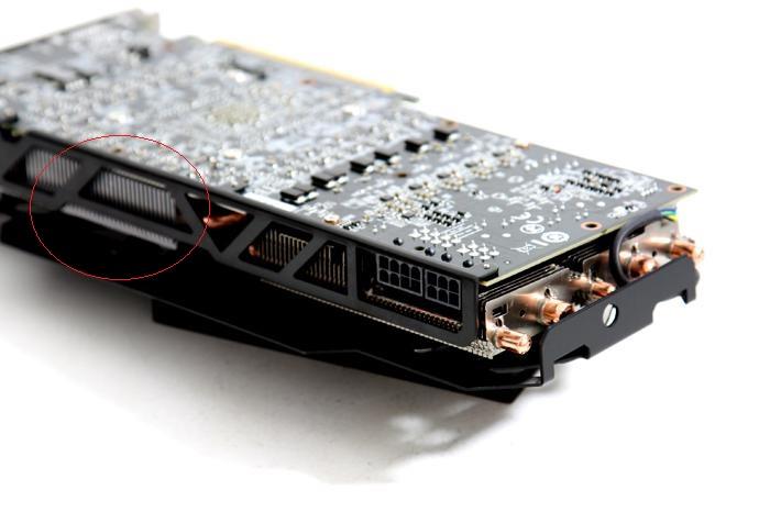

Ha mögötte a nyák meleg, akkor azon keresztül felfűti, és a bordán( vagy nem
) disszipál.
Lehet hogy a hűtő 55 fokos, de a memó felett a nyák nem.

A fetek közti különbség pedig érdekelne, miért is annyira rossz ami az Asus-on van? -
Ghoula
daveoff #15068 üzenetére
+1 DCII mert ugye a VRM hőmérséklet nem minden, bár tény, hogy az magasabb vele.
És erre tuti lesz kompatibilis vizesblokk, ha szeretnéd vizezni később, de addig is nem kell a refi hangját hallgatnod.@hadde: akkor mindegy, úgy látom eldőlt.
Asus-on tuti van matrica, többiről nem tudok érdemben nyilatkozni.

Bale_E: 2500K@4,6 1,28V-on, EK szupermaci blokk, alaplapi VRM, 290X , EK DCP2.2@ 5V
Mindezt hűti egy EK 280XTC radi 2 db 14-es gelid pwm venti, amiből az egyiket a cpu vezérel(5x fokos a cpu, kb 55%-on megy) , másikat a gpu, képen látszik meddig tekeri.
Többet is ki lehetne belőle hozni, de nekem a csend többet ér mindennél. Ja és nem szeretnék batár gépet, óriás/sok radival. Ez matx rendszer, de így is nagy, nagyon birizgálja a fantáziám az itx-re váltás, persze vizezve. -
Ghoula
Kis érdekesség, +100mV, 1,21 körülire droppol, 1200/1500 Serious sam3 kb egy óra alatt ezt produkálta a gép:
A VRM delta víz ellenére is megszalad, szóval én inkább azt mondanám, nem (feltétlen csak) a 85+ GPU hőfokkal ölöd meg a kártyát, hanem ha ész nélkül tolod neki a feszt és ekkor még jobban terhelődik a vrm, és a többi környező alkatrész. (+100mV fölé még vízzel sem szívesen mennék, ez még szerintem belefér)
És mondjuk ha ez mellé még profilozol, és ahogy kilépsz, vissza alap feszre, még kevesebb idle terhelés, és a forrasztásaid hamar feladják. -

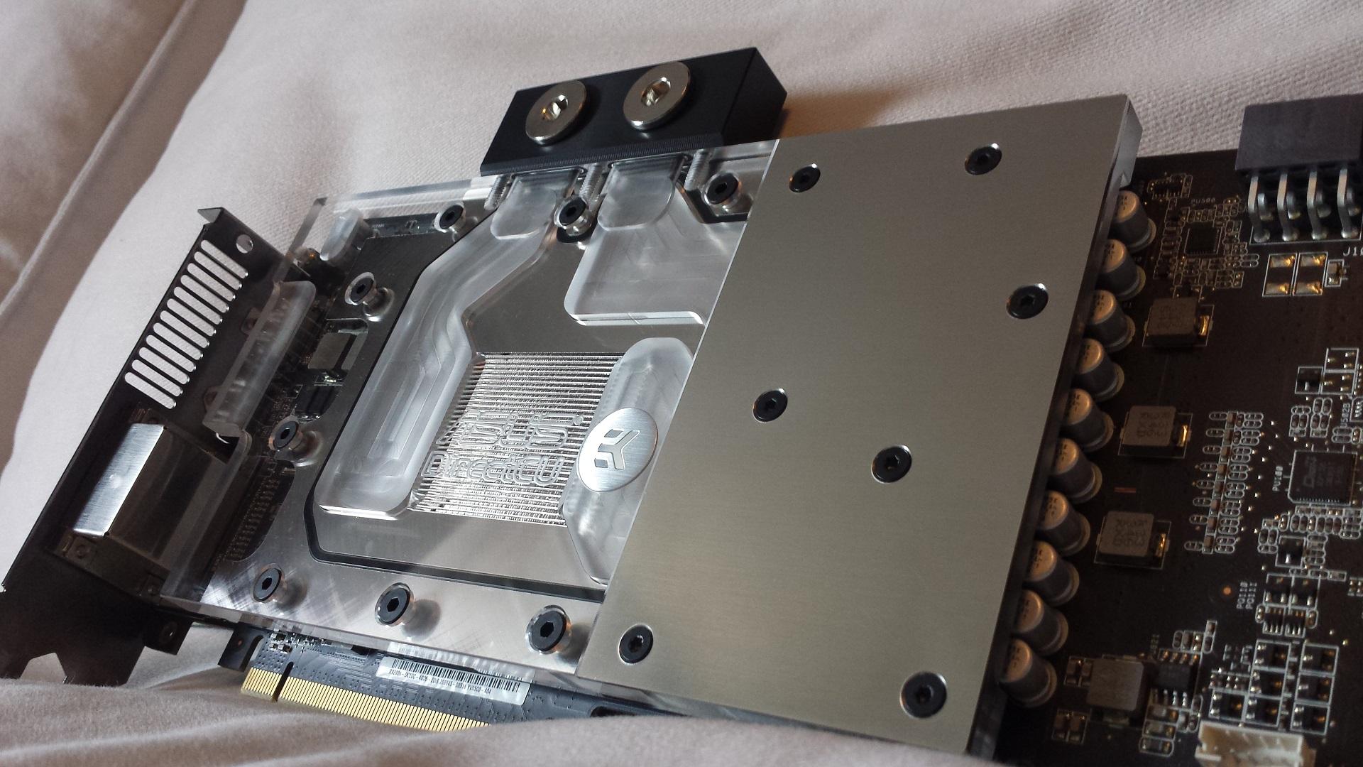

@Cris: 4 csík volt, ebből 2 a ramok, kockázva, a 3. 0,5-öst kell felszabni a VRM2-re és a VRM1 felső részére, ahol szélesebb, a 4. , ami az 1mm-es lenne, abból kell vágni VRM1-re.
Ghoula
Annyira nem rossz ez az Asus
Na jó, csaltamkatt
A VRM1-re azt írja, használd az 1mm-es gap pad-et, de szerintem ez pont ugyanaz a 0,5mm-es volt, amit a VRM2-re írnak, lehet ezért magas alapból a VRM1, kivéve ha fujipoly-zol. Nekem az nem volt, így maradtam ennél, de tettem alá még egy 0,5mm-es phobya XT-t.
Vizeseknek magasnak tűnhet a hőmérséklet, de ha azt nézzük, hogy rajta van az alaplapi vrm, a cpu (2500K@4.6) és a vga, mindezt egy 280as EK radi hűti,2db gelid ventivel szerintem egész jó. -

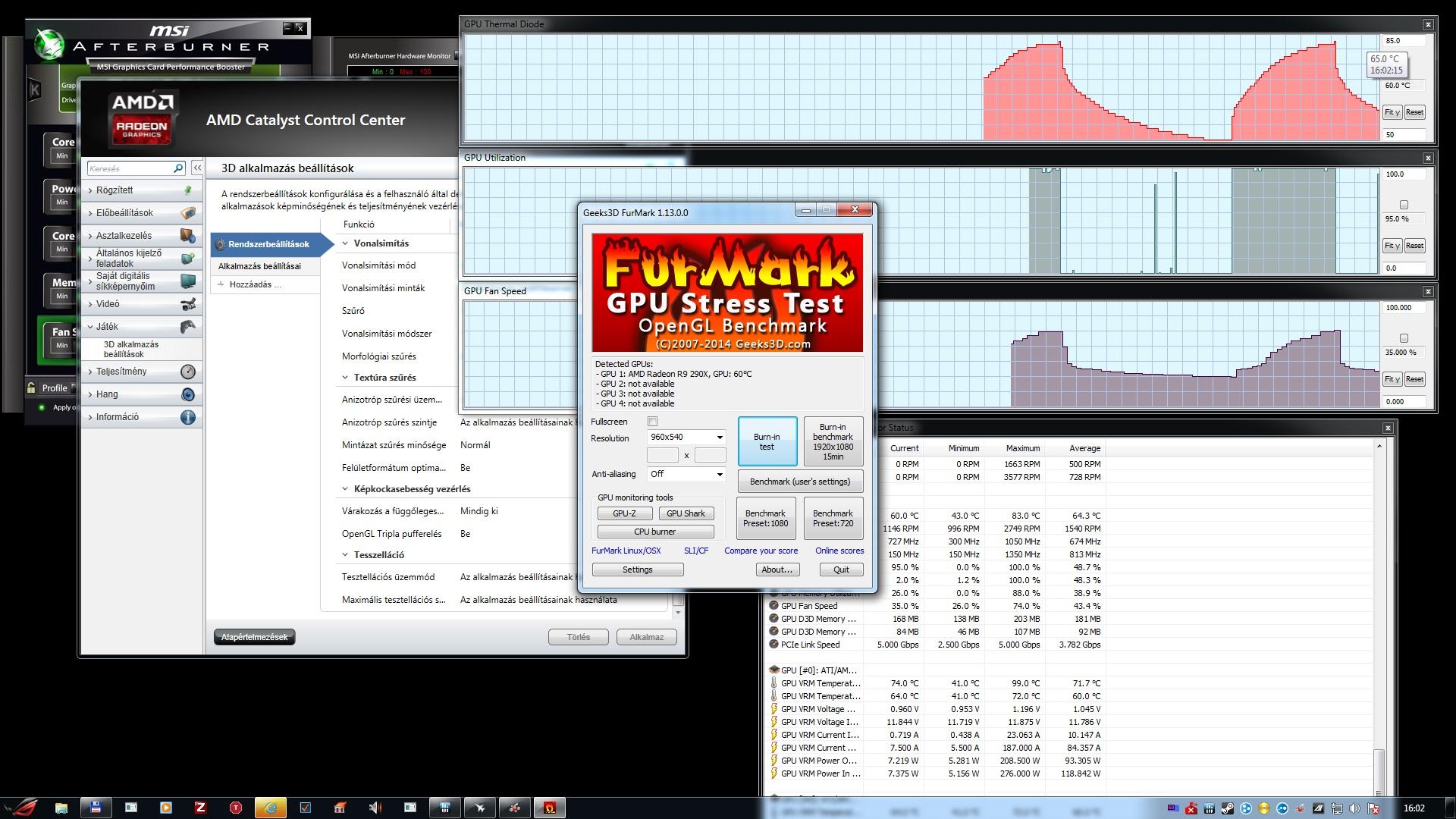

Tudtommal a furamárkot shaderkód szinten felismeri a driver és trotyizza.
@Andro93: Tuti erre is lesz magyarázat/trolling
szerk:
most nézem a linkelt furmark cpuz-t...
80W a VRM veszteség? Átlagban olyan 40W körül volt, ahogy néztem az itteni teszteket.
Nálad 68W difi volt ~200A-hez, nem szóltam -

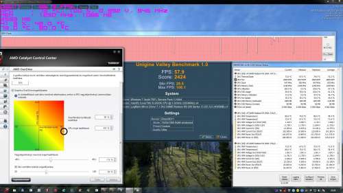

Le tudnátok ti is futtatni a Valley-t, lehetőség szerint hwinfo-val?
Bench része nem lényeges, csak hogy pár perc kőrözés után hogy alakulnak a fogyasztási adatok.
Köszi! -

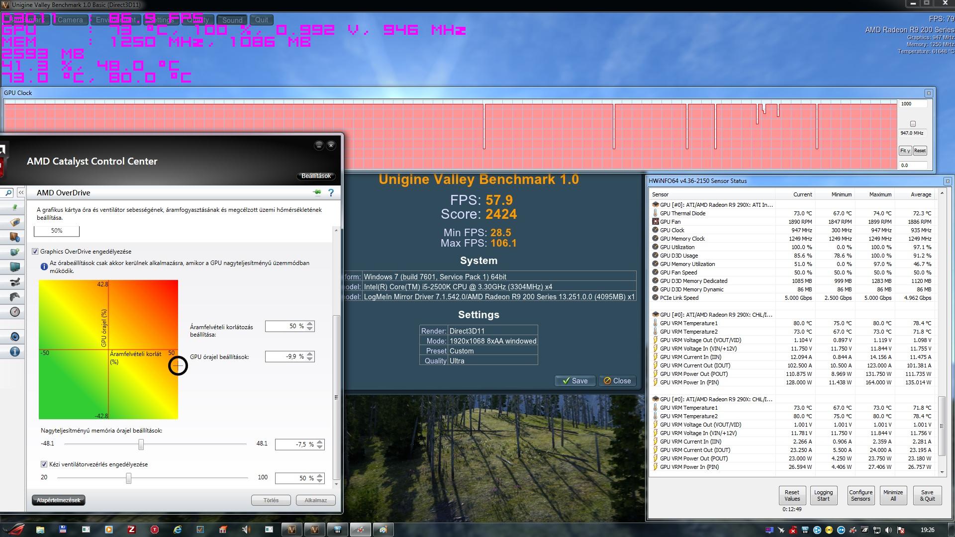

Nem bírtam megállni, gyorsban szőröztem egyet.
Előre szólok a VRM hőmérséklet témáját nem ér feszegetni...83-ról zuhan be 74-re a hőmérséklet. Ezt inkább elfogadom, mint a 15-20at, ott már valami nem kerek. Bár lehet számításba kéne vennünk a chip szivárgását is, talán amiatt van?
Ez a szivárgás téma is elég érdekes, mert volt P9500-as cpu-m, ugye ami kis szivárgású, 25W-os proci volt. Na az olyan vígan belenyalt a 90+ fokba, öröm volt nézni, míg a 35W-os T-s társai magasabb fesszel nem melegedtek ennyire, de többet fogyasztottak.
@ Daveoff, Szinyák

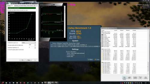

Sajnos ASUS-ék performance bios-os profilja is kevés hozzá, de a fentebb futtatott Valley-t megcsináltam az általam használt beállításokkal is, saját, hasonló venti profillal.Itt már hangos, viszont pl az új fagyis Batman dlc-vel az alábbiakat tudja, persze vsync-kel, és csak 4xmsaa.
Ezt még elviselem, de persze ez relatív. -

Az első képen is a vrm1, az ami a gpu-t eteti.... Vagy ezt kérdezni szeretted volna?

Ok, ez a döntött borda/venti ez jó ötlet részükről. Viszont 2 dolgot nem értek.
Ha oldalt zárt, és a talpa tömör, a felső zölddel bekeretezett részről hol távozik a levegő? Vagy a kép volt csalóka és oldalt nem zárt? A piros keretben lévő részen nincsenek lamellák, hanem ott tömör a hűtő?Átlát azon a kamera, attól ne félj.
Nem hinném, hogy a lyukak között megbújnak rejtett hotspot-ok. Az a rész egységesen meleg.
Az általad linkelt francia oldalon a Giga 290-ek is full pirosak, nem tudom hol látod azt a -10 fokot.
Sőt, mintha a sima 290 még jobban át is lenne melegedve.
Lefuttattam közel azonos beállításokkal én is a tesztet, bár annyira nem tudtam levenni a gpu feszt( -100-on már BS-ezik desktopon is), illetve fix 50%-os ventivel járattam, az átlag nálad is annyi volt.
A vrm2 a hűtésből adódóan az persze, hogy melegebb, de szerintem ahhoz képest, hogy a fesz több (~40mV), és ez X-es kártya, szerintem egész jó a többi.
Ami viszont érdekes lehet, azok az áram és teljesítmény értékek. Közel 25%-al több áramot kerget át a tiéden, pedig a fesz kevesebb neked.
Azért megnéztem persze a gyári órajeleken is, ez már azért magasabbak a hőmérsékletek, de azért vegyük figyelembe, hogy ebben a szobában elég meleg van, a ház is be van kuporgatva az asztal alá, a szellőzése sem kimondottan acélos...
Viszont érdemes megnézni, hogy a +60mV és a +100Mhz mem/gpu milyen szépen megdobta a teljesítményt és az áramot.
Már amennyiben kicsit is hitelesnek mondhatóak ezek, bár a fentiek fényében nekem azért vannak fenntartásaim ezzel kapcsolatban.
Hozzátenném azt is, hogy ezekkel a feszekkel 1100/1450-en simán megy a kártya, semmi kék, piros, fekete és egyéb egzotikus színek nem kísértenek.Ennél azért agresszívebb ventiprofilt használok, úgy játék közben max 85 a vrm, és nem szoktam vele órákig stressz tesztelni, használom, és annak a célnak tökéletesen megfelelő.
Ettől függetlenül, mivel magam sem szeretem az ilyen magas hőmérsékleteket, meg fogja kapni idővel a vizet, de azért a magasabb vrm hőmérséklet miatt én nem írnám le az asus kártyákat.

Nem felejtem el, de szerintem 20 fokos delta akkor is sok a borda és a chip között.
Ha a borda aljának széle 20 fokkal hidegebb az még ok lehet, de közvetlen a gpu-nál nem.Ez abban az esetben ok is lehetne, ha a memóriák olyan mennyiségű hőt termelnének.
De mivel nem, ezért jóval kisebb az üzemi hőmérséklete, mint a gpunak, így a gpu felől érkező meleg levegő felfűti. Ha erre bordát teszel, akkor csak növeled a felüleletet, amin keresztül ezt a hőt felveheti."Ha van borda a memóriákon, ha nincs, ugyanaz a hőfokú levegő hűti, viszont lényeges különbség, hogy a borda összeköti a modulokat, kiegyenlíti a hőmérséklet különbségeket (a PCB hőfoka elég eltérő ugye alattuk), ezenkívül ezenkívül a memóriák hőleadó felüleét is a sokszorosára növeli, így káros semmiképpen nem lehet elméletieg sem."
Pont erről beszélek.
A közös hűtő nem csak a a memória modulok között egyenlíti ki a hőmérsékletet, hanem ha a gpu-val is össze van kötve, akkor azzal is. Ha önmagában fűtene a memória, akkor persze jó lenne neki a nagy felület, de a gpu több hőt termel.
Amit írtál a merőleges hűtőkről, az igaz lehet, de ebben az esetben hatékonyabb lenne, ha az alaplap fele zárnák a hűtőt, de ahogy nézem Gigáéknál ez pont fordítva sikerült:
( Ez nem tervezési baki? Vagy azt csak Asus-éknál jegyezzük, a többi gyártónál ezek feature-ök
Nem tudom mit értesz tömör alatt? Szerintem van ott elég lyuk rajta, de amit guru-ék mértek, az a lyukon keresztül a nyák. Azért az az izzástól messze van. Azt aláírom, ebben a formában az Asus backplate inkább hátrány, mint előny, mert csak meggátolja az alaktrészek disszipálását. Ha lenne a nyák és a plate között hővezető lapka, akkor el tudná vezetni a vrm túloldaláról a meleget.
Persze, hogy jobban melegszik az Asus sarka, mert a hűtője pont arra a sarokra fújja a meleget, míg a Giga keresztbe fúj, és a bordának az alja tömör, így a meleg levegőt nem fújja rá a nyákra. Ezt is belevontad a tanulságba, vagy csak az volt a lényeg, hogy találtál egy paramétert, amiben az Asus rosszabb?
