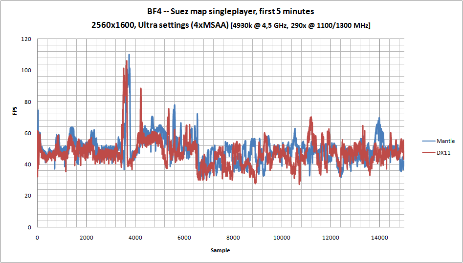

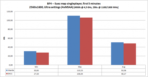

Ez akkor azt jelenti, hogy a Mantle adott körülmények között jelentősen jobban terheli majd a vga-t, mint egy DX alkalmazás, és emiatt jobban visszaveszi majd a vga az órajeleket, tiszta sor. Viszont mi van akkor ha a powertune-t feltolom +50 %-ra (mást nem változtatok)? Itt ismét addig tolja az órajeleket, amíg ki nem fut a teljesítménylimitből, ergo elképzelhető, hogy alapórajelen akár nem is fogja visszavenni Mantle alatt (megfelelő hűtés mellett)?

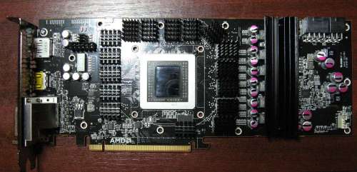

Goldmen75 #2633 üzenetére
VRM1-en a gyári borda van (vagyis amit a Peterhez adnak, amit akár csavarral is rögzíthetsz). Elől a VRM2-n (háromszög alakú), ott egy a Peter-hez kapott keskeny borda, és egy ugyan ilyen csak darabolt borda található.
Ventik: Noiseblocker PK3 140 mm
Hátlap fent van, egyik sarkánál eléggé rányomódott két kondira, így azt az oldalát csak kicsit húztam meg.
Mindent hővezető ragasztó-lappal tettem fel.

Alpenföhn Peter felszerelése a 290x-re -> sikeres.
Eredmények hamarosan.........

Ami kimaradt, a kártyán lévő lukak furattávolsága (GPU hűtő rögzítéséhez) 54 mm, a sima Peter legközelebbi értéke 53 mm. A különbség pontosan 1 mm, így fel lehet tenni a hűtőt, de kicsit erőltetni kell.
Szerk.: Azért gumis az a hátlap, hogy ne bántson "senkit".
Elfér a nagy ramsüni is...... ha a borda és a hűtendő felület között ott lesz a tippre 0,5-1 mm vastagságú hővezető lap, akkor pont nem fogja elérni az ott "útban lévő" kondikat, a tekercs pedig ilyesformán nincs útban. Az a csík erősebb, mint gondolnád. Ezek a hővezető lapok akár 0,5-1,5 kg/cm adhéziós tulajdonsággal is bírhatnak!
