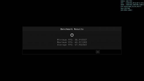

De itt van a gép gyilkos Hitman ból 1-2.teszt képem
Minden max -on 4x MSAA
szintén max de csak 2x MSAA
Komolyabb CPU -val jobbak is lennének az eredmények mert : 4x MSAA -nál 93-95.% tekert csak a GPU és a 2x MSAA -nál már csak 88.% körül
