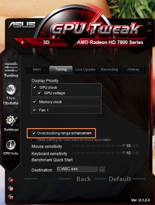

De igen a fenti képen is TriXX el volt a fesz állítva de nem szeretem, mert akkor lőttek a Power Play felének (a feszt FIX -álja és csak az órajelet veszi vissza a kártya!) Viszont az ASUS GPU Tweak annyiból jobb hogy eleve azzal lehet feloldani az órajelek kitolását!
Overclocking Range Enhancement opciójával!
és az eredmény! narancs -al jelölve
Másrészt ha vele emeled a fesz marad a PowerPlay is mert nem fixálja le 2D -re is a 3D értékét, sőtt még külön lehet állítani vele a 2D órajeleket és hozzá tartozó feszt is (igaz csak 0,800.ig engedi levenni)

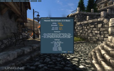

24/7.re tuti nem hagynám így a kártyámat a fenti képen pirossal jelölve van ahogy használom (1050/1300 és -10.% power) ezt tudja még alap feszen és még marad is pici tartalék mert 1085.körül van a vége a GPU nak alapfeszen 1,075.V
nálam megy még 1150/1500 -at is én nálam is 0.% on van (csak 1.kis feszt kell adni még neki az 1150.hez!)
1ébként meg elmegy a kártya (alapon ha nincs tuning) ~90.W al nagyon Max 100.W al!
ugye gyárilag 130W ra van tervezve ez lenne a 0% tehát tuningal is menni kell 0.% on
