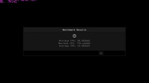

Na megcsináltam ugyanazon beállítással, mint ahogyan te is a 7950-el a Hitman-t, vagy is 1080p, full. ultra 2xAA, FXAA ON-al.....
látható, hogy 7/24-ben használatos beállításommal, vagyis 1260/1350MHz-en, hozza csak a 7950 Default Boost 925/1250MHz@1,075.v eredményét.....ami szerintem nem is olyan rossz a 7870-től, persze ez a max. amit ki lehet hozni, no meg persze a tuningal sem kell fukarkodni..... -

Hitman AB, ugyanebben a felállásban, vagyis default bost és egy 1250-est, tudnál nekem mérni ? Mert ebben a játékban mért különbség, kimondottan érdekelne....
A beállításokat 1080p, Full. ultra minden MSAA OFF. FXAA ON.....

De szerintem hagyjuk ezt a DM11-et, inkább, ha van kedved, egy Hitman tesztet futtathatnál....ez viszonylag rövid és szerintem mérvadóbb is
A beállításokat Full. ultra minden MSAA OFF. FXAA ON egyelőre.
