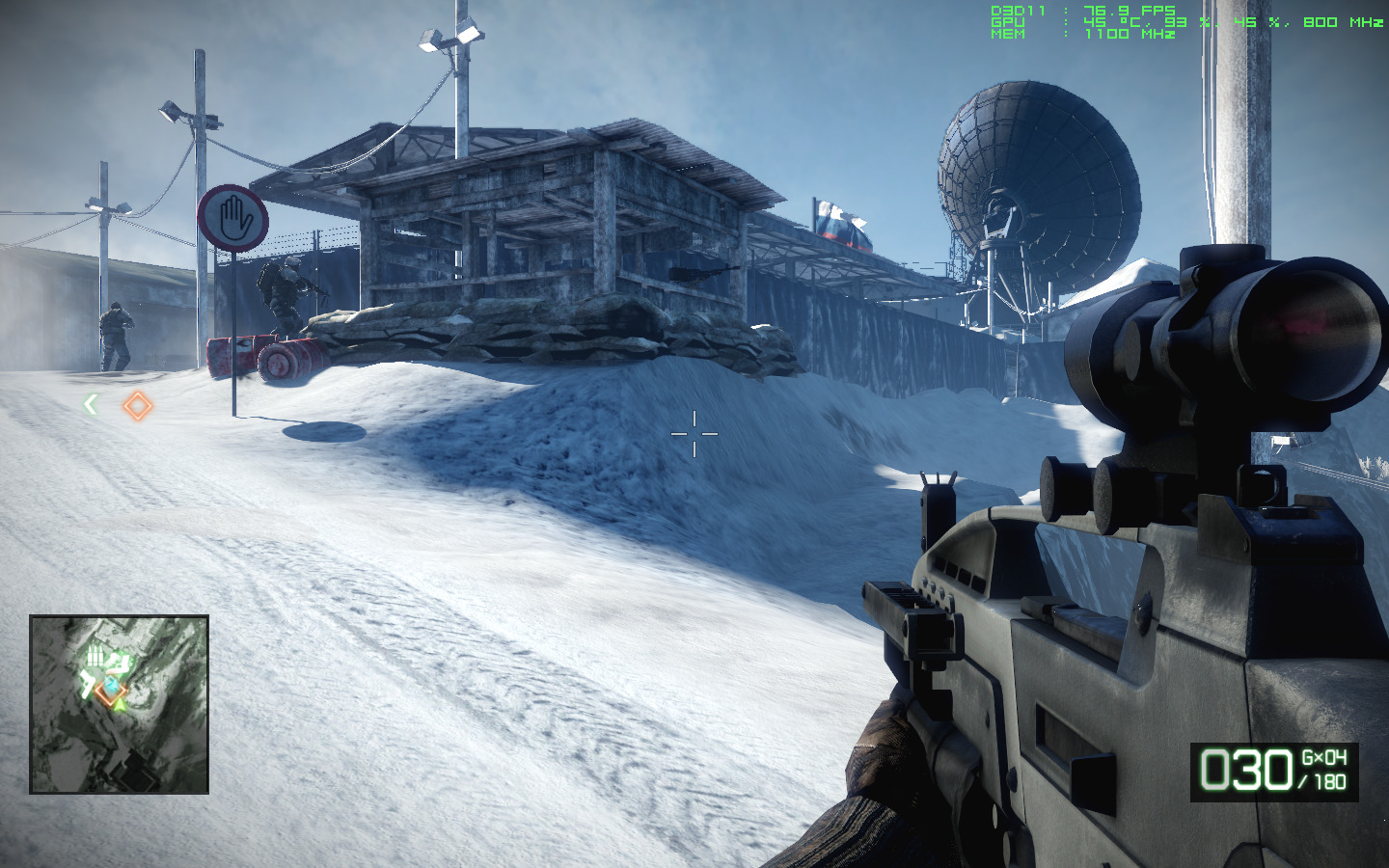

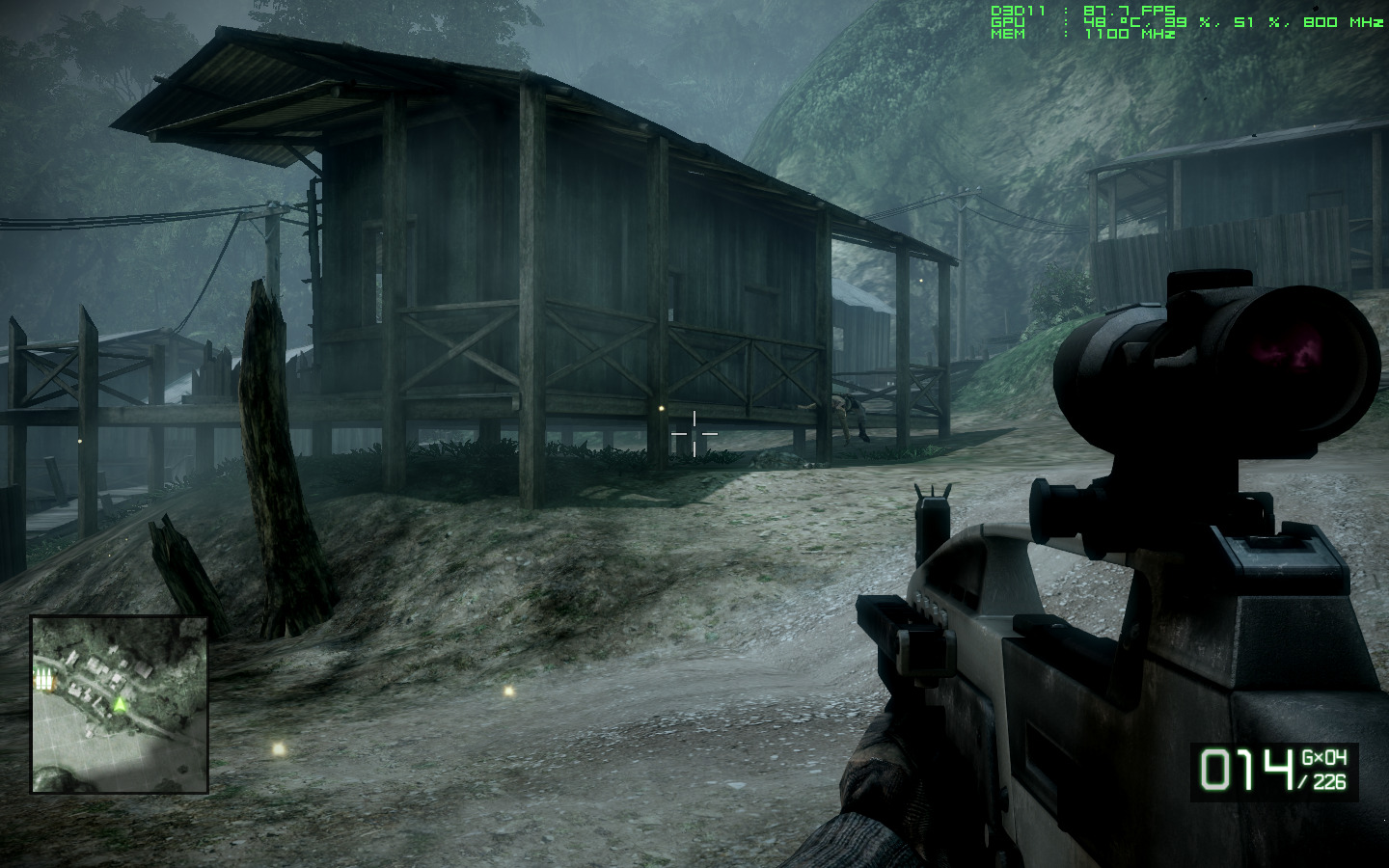

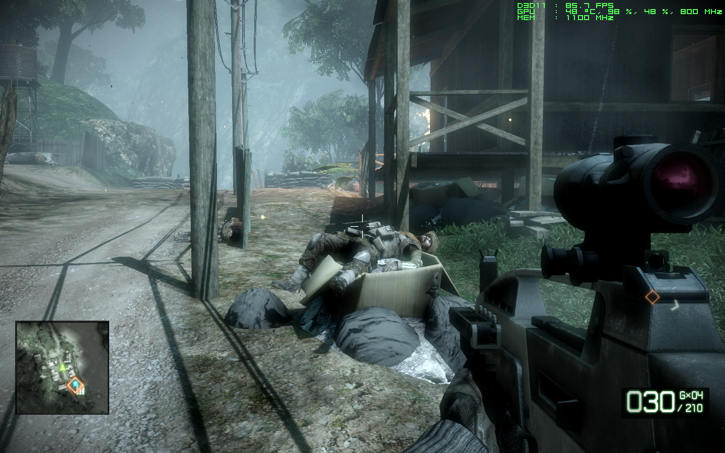

Én felpróbáltam rá egy TwinTurbo Pro-t
ilyen lett még annyi: kicsit megvan emelve BIOS ban a fesz 1,094.ről 1,1094.re és a ventik (61.%) 1500.RPM.en járnak csak (Aida64 és FurMark ablakában látni is)
Játék alatt 800/1100.on használom! (ahogy GPU-Z Default értékénél is látható!) így 44-46.Fok a MAX amit eddig láttam vele!

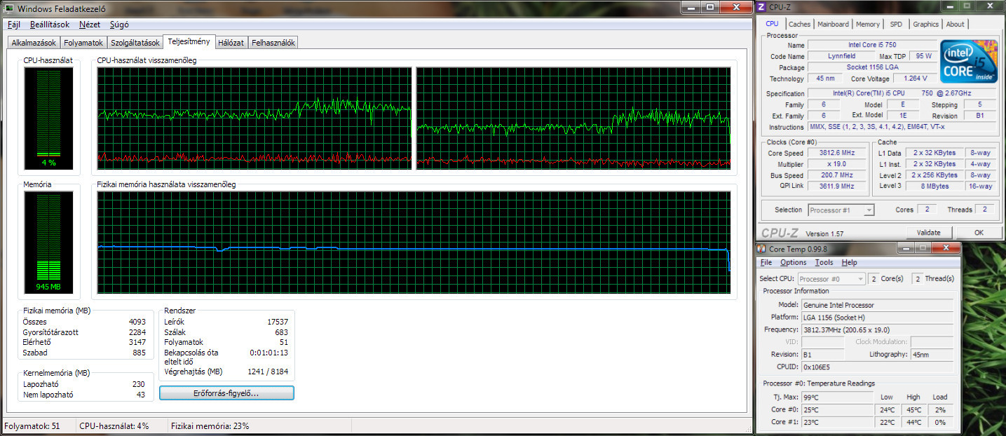

Nem ez a gép amibe az 5850.es van, csak játékra van tehát akár így is (1,25.v os GPU-n) hagyhatnám mert úgyis csak akkor megy amikor játszom!
24/7.re ezt a konfigot használom
De azért nem ennyire felhúzva csak ilyen lájtos 4.Gigán járatva meg a vga is alapon hajtva!
Egyébként meg 1,125.v és 800/1050.es órajelek vannak BIOS.-ba írva így használom a 5850.est már 1.hete mióta megvan!
