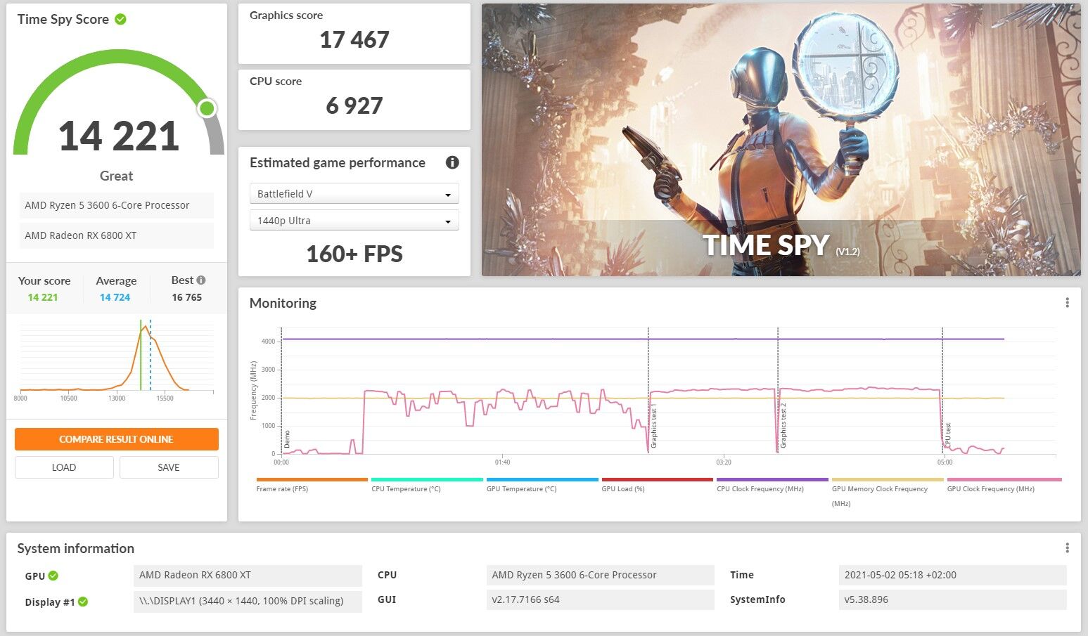

Mostanra sikerült leülni a gép elé.
Brutál egy kártya, csak nézegettem egy darabig mielőtt beszereltem, prémium cuccnak gondolom.
Lentebb egy teljesen alap beállitáson hagyott Time Spy eredmény.
Ez kb hozza amit kell?Még 1 gondolat, a Borderlands 3 az ajánlott driverrel nem életképes.
Enyhe coil whine van, de mivel elég hangosan szól a hangcucc ezért azt csak teljesen csendben lehet hallani. -
