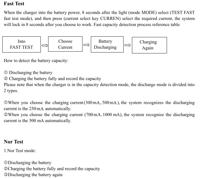

1. A kisütő áram a töltőáramtól függően 500, vagy 250 mA.
Ha jól tudom, az 1A töltőáramhoz tartozik csak az 500 mA kisütő áram.
2. Ismeretlen állapotú cellákat inkább 500 mA-es állásban érdemes
tesztelni, s akkor sem árt figyelni a melegedésre. A melegedés oka lehet
a megnövekedett belső ellenállás, a nagy önkisülés, illetve találkoztam
már olyan cellával is, ami 4,15V felett hirtelen kezdett el melegedni.
(Gondolom elöregedhetett és sok lett neki a 4,2V.)
Az ilyen, vagy a terhelhető, de jelentősen csökkent kapacitású
cellákat nem érdemes laptop akkupakk javítására használni.
Oda amúgy is csak az egyforma kémiájú-kapacitású-belső ellenállású
példányokat érdemes használni.
Ilyeneket jellemzően az újak között lehet találni.
3. Annak a cellának megnövekedhetett az önkisülése.
Ez onnét vehető észre, hogy a töltő nagyon sokáig tartja a cella
feszültségét 4,2...4,22 V-on, s közben esetleg melegszik is a cella.
4. Powerbankhoz olyan akkut érdemes használni, ami az 5V-on
kivenni szánt áram kétszeresét elviseli gond nélkül.
(Nem melegszik, illetve nem esik drasztikusan a feszültsége.)
Több cella párhuzamos kapcsolásával ez könnyen megoldható.
Szerintem. -

1. Mindenesetre 200 mA nekem nem vált be, 1 A kisütésnél jobban kijöttek a különbségek. De próbáld meg 500 mA-rel, hátha elég információt ad az is.
2. 1 A töltőárammal nem nagyon szokott melegedni, az már selejt, túl nagy a belső ellenállása.
3. A töltőáram 100 mA-re esésekor állítja le a töltést, de ha az akku átvezetéses, nem tud lecsökkenni az áram (vagy a 4,2 V-ot sem tudja elérni), emiatt nem áll le.
4. Minden célra jobb 1 A kisütéssel válogatni, mert a belső ellenállások különbségét jobban kiemeli. A felhasználás más téma. Kisebb terhelésre fel lehet használni a nagyobb ellenállású cellát is.
Ezt a terhelés közbeni melegedés megfigyelésével is tudod ellenőrizni, illetve a feszültség is hamarabb le fog esni, ha túl nagy a belső ellenállás, az adott célra.
