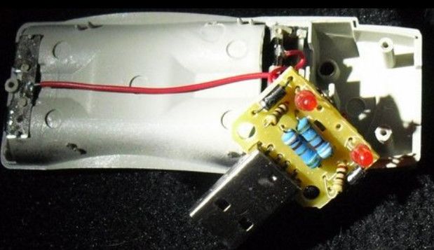

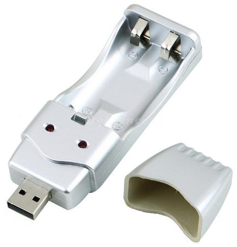

Van ilyen eBay gagyi is, de ez csak 160 mA fix töltést tud, vagyis soha nem kapcsol ki, noha ilyen kis áramon ez nem is lenne probléma, egy nagykapacitású akkunak nem tudna ártani. Viszont így igen lassan tölt, ugyanakkor a soros áramkorlátozó ellenállásokon feleslegesen pazarol energiát, hő formájában:
