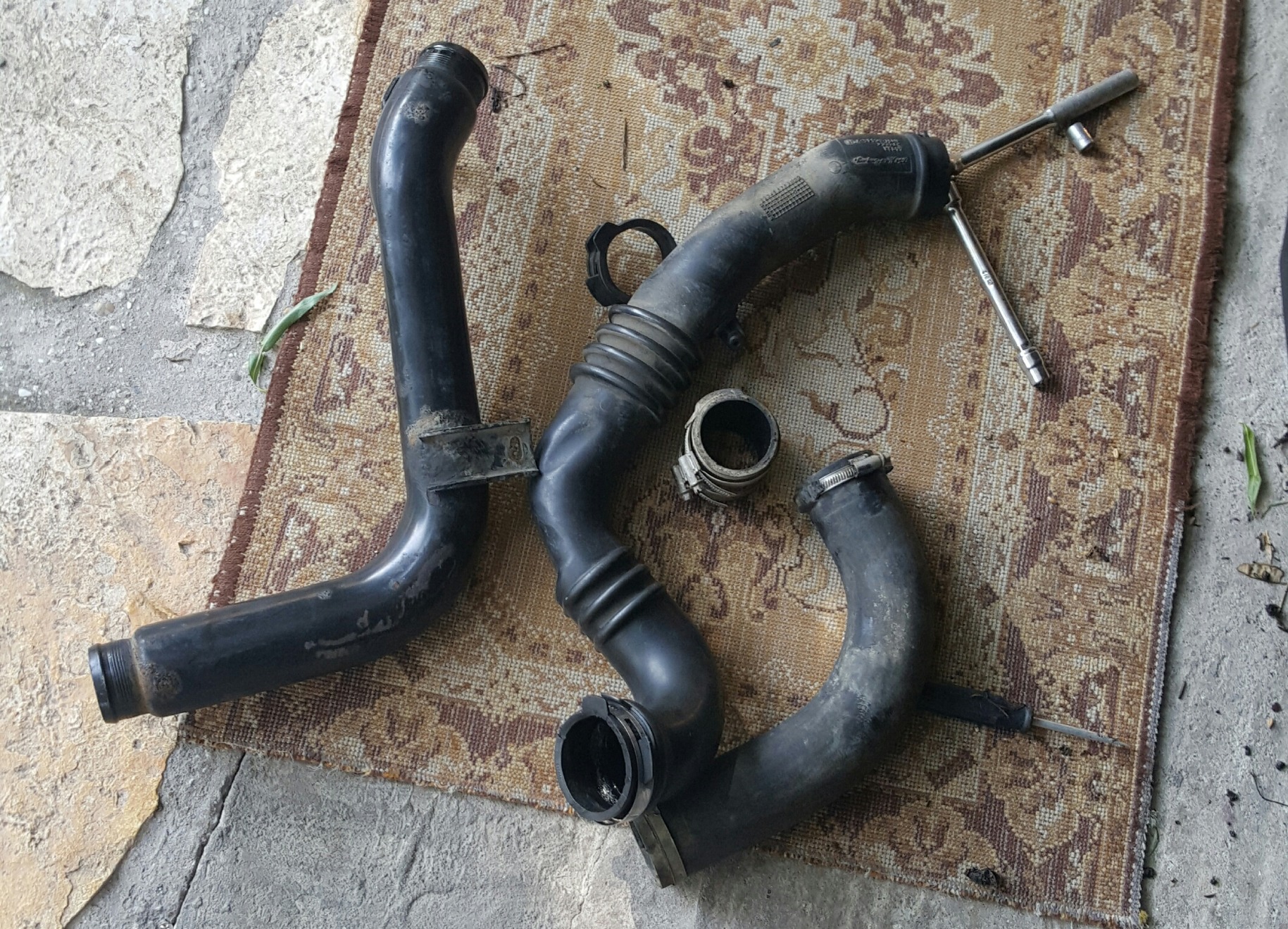

haxxika #6096 üzenetére
Hát nem kis feladat volt ellenőrizni ezeket a csöveket. Konkrétan lebontottam az autó elejét és alját. Eljutottam egészen az intercooler-töl a turbo ig, minden bilincset leszedtem és megnéztem a csöveket is külön külön nincs e rajtunk valami sérülés, de nem találtam! Egyetlen bilincset találtam ami közvetlenül a turborol jön le ami egy kicsit laza volt, és a cső is ferdén állt rajta, ezt orvosoltam , kapott új bilincset is!
Összeraktam mindent ,mentem egy keveset a városban,javult a teljesítmény,nem hallom sziszegést, viszont ciklikus cincegő hangot még mindig hallok!1500-2500 fordulat között Kimentem pályára ott egy hangja nem volt kicsit jobban nyomtam is neki! Szerintetek a turbo-kerék lehet koszos és az csinál ilyen hangot? Nem szoktam pörgetni soha és padlogázzal sem gyilkolom a gépet. Olajszint rendben van , azt nagyon szoktam figyelni pont a turbo miatt. Más ötlet?
Vagy mehetek a szervízbe!!! :@ -
