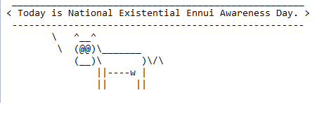

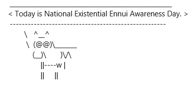

Volt egy ötletem, hogy SMTP-n kiküldött üzenet végére beszúrom a tehenet a napi baromságaival. Megy is a dolog, viszont a megjött levél csak Thunderbird alatt jelenik meg helyesen, lásd alsó képet. Valami karakter kódolási dolog lehet, így outlook alatt összecsúsznak a dolgok.
Szerintetek lehet ezzel valamit kezdeni? A forrás egy sima szövegfájl, ahol szóközök tagolják a tehén alkatrészeit.
