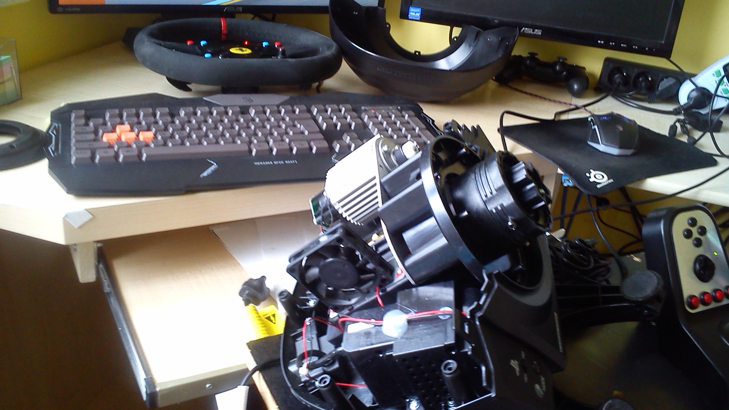

Ma sort kerítettem és átépítettem a T300-asom.Bő két óra alatt meglett a mutatvány. Az eddig csúnyán zúgó, búgó tápja kikerült, lett egy külső tápja, valamint a borzasztóan hangos gyári venti helyére is a kirakott tápnak köszönhetően nagyobb, nagyon halk venti került. Nagyon pöpec lett így a base.
Most teszteltem bő 1 órát, semmi negatívum nincs, csak jó dolgok: erő legalább ugyanakkora, mint volt (gyári 2A-s táp helyett 3A-s a külső, így kaphat több kakaót is a motor, ha kérne) és végre kussban van forced cooling mellett is nagyobb belső légmozgás mellett (és a táp sem fűti a base-t). Nem értem gyárilag miért jó belső táppal szerelni.
És végre nem kell usb-ből kihuzigálnom, ha végeztem a vezetéssel, csak átnyomom a kapcsolót a kormány mellett és elszunnyad.
Van 1-2 képem szerelés közben és a végeredményről is, majd rakok fel.
T-LCM-et is most nyúztam először igazából, először nagyon furcsa volt (féktávokon rendszeresen falban végeztem minimális lassulással, nem állt meg az autó, hogy ugyanúgy próbáltam fékezni vele, mint a T3PA-val), de kezdek ráérezni. Még kellenek vele a körök, de már most élvezetes. Viszont gurulós székkel nem ajánlott, nagyon nem.

Géjza
pokmky #35471 üzenetére
Igen. Ezért iktatok be egy kapcsolót a 24V-os ágba. Így sem a 220-ból sem az USB-ből nem kell soha ki/be huzigálni semmit, csak a kis kapcsolóval tudom majd ki/be kapcsolni kényelmesen amikor szeretném.
Kapcsoló nélkül a base-re kerülő aljaztból lehetne mindig kihúzni a DC csatlakozót. De ez olyan "igénytelen" módi, de mindenképpen működőképes lenne ez is.
Géjza
pokmky #35466 üzenetére
Szerintem a triakkal csak a kormányt kapcsolják ki meg be (USB csatlakozásától függően).
Van egy másik yt videó is, ahol látszólag döglött volt a T300, és ezen a triakos panelen ment ki a vezérlő IC. Kicserélve az IC-t megint hibátlanul működött a kormány. Ha csak stabilizálna, akkor szerintem működőképes maradt volna a kormány a fenti esetben, legalábbis valamilyen szinten biztosan.
Szerintem ez a triakos panel csak a 24V-ot vezérli, hogy mikor engedje rá a base paneljére (mikor kapcsoljon be a kormány). Ezért is működik/működhet külső tápokkal is hibátlanul évek óta a kormány ezen panel kiiktatásával együtt is. Csak itt akkor kapcsol be a kormány, ha bedugod a külső tápot a 220-ba (ami ügye 230

Géjza
Alacsonyabb feszültségűből hiába raksz nagyobb terhelhetőségűt, attól még nem fog nagyobb áram folyni rajta, hanem kevesebb, az alacsonyabb tápfesz miatt, ezért is volt gyengébb az FFB. Arra amúgy érdemes odafigyelni, hogy a hagyományos 50Hz-es trafót ciklikusan túl lehet terhelni, a kapcsolóüzeműt viszont nem, szóval nem lepődnék meg, ha leverné a 3A-es tápot (persze ha van benne túláramvédelem).
Géjza
Ezt vettem hozzá:
https://optonica.hu/Optonica-Premium-Dugvillas-Adapter-/24V/72W/3A/AC6A gyári táp 24V/2A-es, ez 24V/3A és az ára is egész kellemes. Egy ilyen csatit is vettem hozzá, ez lesz a base oldalára rakva, így moduláris lesz:
https://optonica.hu/OPTONICA-LED-sorkapocs-atalakito-led-szalaghoz-anySzerelhető biztosítékaljzatot és 3.15A-es biztosítót vettem még hozzá, valamint egy kapcsolós adaptert:
https://ledfenyforrasok.hu/Lengo-DC-tapcsatlakozo-anyaapa-kapcsoloval-/-Feket#page_artdet_tabsÍgy USB bedugva maradhat, 220 is, nem kell sehonnan kihúzni semmit ha ki/be akarom kapcsolni a kormányt.
Közben rendeltem 8cm-es ventit, holnapután az is befut és akkor szerintem hétvégén megejtem a dolgokat.
Amúgy laptoptáppal is működőképes, csak azok általában 19-20V-ot adnak le, viszont ezekből 90W-os kell, 60W-osak kevesek lesznek. Azt írták, hogy 19-20V-on is hibátlanul működik, csak picit gyengébbnek érezték az FFB-t. Kutakodtam sokáig, szerencsére sikerült rátalálni a fenti 24V-os tápra.

Géjza
fagy53 #35439 üzenetére
Engem főképp a venti hangja zavar, de nagyon. Mint egy porszívó.
Halk Noctuát akarok belerakni, ami forced cooling esetén is halk marad, miközben 3-4x annyi levegőt tud szállítani, mint a picike, vékony, hangos gyárija. Base mindkét oldalán alul 2-2 furatot akarok csinálni, hogy tudja hol beszívni a friss levegőt és kitolni azt a másik oldalon.
Géjza
Szerintetek is befér majd ide egy 8cm-es venti a táp helyére, ügye? Az a szép nagy tégla kimegy bal oldalról, helyére raknám be a 8cm-est, nem a gyári 6cm-es helyére (oda biztos nem férne be).

Géjza
Tegnap este ránéztem alzára, már csak 2db-ot mutatott a pedálból ("már csak 2db ezen az áron)". Néztem külföldi webshopokban (TM oldalán is), szinte mindenhol out of stock. Így berendeltem én is egyet belőle, holnap már nálam is lesz.
Régi pedállal mit csináltok? Eladjátok? Elteszitek?
Base tápcseréhez is befutott tegnap az utolsó alkatrész is. Minden készen áll ehhez is. Még lehet mielött nekiállok ennek, levadászok egy noctua vagy hasonló, minőségi halk ventit bele és egy füst alatt megejtem mindkettő cseréjét.
