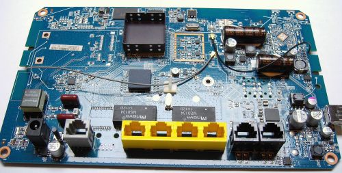

A szimetrikus antenna lehet, hogy innovatív, de mellé raktam a másik routeremet is ami ódivatú antennával van szerelve és jobb is, az elkókat pedig nem lehet kiváltani elektronikával (miva?), a stabil működéshez kell.
Szóval hagyjuk a meséket amiket írogatsz és amikkel teljesen hitelét vesztette az általad említett nagy szakmai tapasztalatod, főleg tervezés területén! Gondolom a privátokat is azért tiltod, mert nem vagy kiváncsi arra, amikor szembesítenek a vlaósággal, ugyanis részedről duma az van rendesen, de mögötte tudás semmi! Vita lezárva!
jacint78

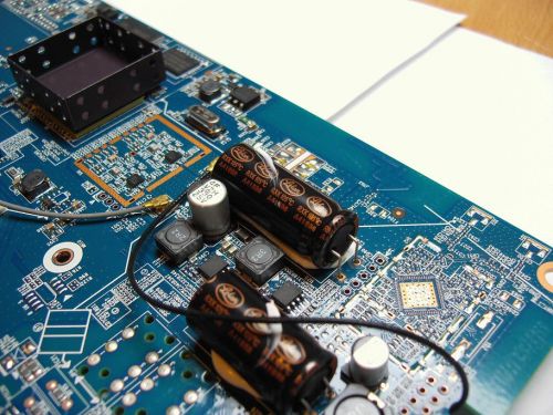

A DC-DC konverterek egy részének folytói a gagyi olcsó típusok (én is ezeket veszem, erre futja) a csingcsangcsupakingkong lelon kondenzátorokról nem is beszélve, ráadásul tényleg annyira fájna értelmes wifi antennát rakni ezekre? Hol vannak a tápról az elkók? Értem én, hogy a tankönyv szerint elég az alacsony kapacitású kerámiakondi nagyfrekire, de a gyakorlatban egy digitális áramkör igencsak szétcibálja a tápot, ha nincs elkóval lassítva, ez magyarázhatja az instabilitást is, tényleg érdemes lett volna teljes terhelésen ránézni a tápokra, de sem vonal, sem előfizetésem nincs, ráadásul ez egy hibás darab..
jacint78
Én 10 év áramkörtervezés, építés után úgy látom, hogy az olcsó puritán alkatrészek, valamint, az a tény, hogy másik modemmel sokkal jobb volt, elég egyértlemű. Érdekes módon kikapcsolt wifi-vel stabilabb volt, de mi köze lehet annak a stabilitáshoz? Az, hogy a Wifi is ugyanabban a processzorban van és jobban melegszik, tehát a hűtése is gyenge szokás szerint.. Érdekes módon a vastag pirelli is instabil volt, amíg nem raktam bele rendes hűtést a cementkocka helyett, utána egyszerre lett gyorsabb és stabilabb. Ha nem ismered fel a gagyi alkatrészeket rénézésre, akkor van egy olyan érzésem, hogy a 25 év tapasztalat csak duma, ugyanis szakmai szempont nem nagyon volt az irományodban, vagy esetleg a T--nél dolgozol?.
Mellesleg oszcilloszkóppal átméregettem a tápjait és meglepően tiszták voltak, de tény, hogy nem is volt rendes terhelés rajtuk, mivel csak üresen ált.
