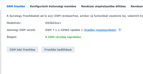

Miként lehet megoldani, hogy HP N54L gen7 (DSM 7.1.1 u1) frissítését? -
Papamaco
Azoknak adnék egy kis segítséget, akik HP proliant microserver N40L vagy N54L gépre telepítenék a dsm7.1.1 rendszert.
Loader letöltése : [link]
Pendrive kiírás után, a TCRP futattatása.
./rploader.sh update
./rploader.sh fullupgrade
./rploader.sh identifyusb
./rploader.sh serialgen DS3622xs
./rploader.sh satamap
./rploader.sh build ds3622xsp-7.1.1-42962 compile
/rploader.sh backup
exitcheck.sh rebootMost teszteltem, tökéletesen fut eddig, egyedül a frissítés nem jött még össze, remélem lesz aki ezt is tudja és megossza velünk.

halisa
#23737
Rembrant kolléga leírása alapján ( https://mobilarena.hu/tema/xpenology/hsz_23538-23538.html ) annyi külömbséggel, hogy nekem csak a DS3622xs verzió működik.

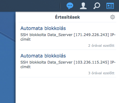

valenteen12
#20901
Kedves valenteen12!
Sem a DMZ zónában, sem port megnyitás nincs a routeren a nashoz, az SSH elérés mind a routeren,mind a nason le van tiltva, de még mindig kapom ezeket az üzeneteket.
