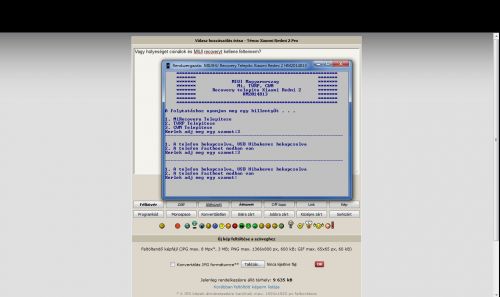

Letöltöttem a 813-as recoveryt ezt http://miuiandroid.hu/forum/viewtopic.php?f=82&t=1297
Fastbootban rákötöm, feljön az USB debug + Fastboot mód képernyő, nyomok 3-ast (CWM telepítés) és nem történiuk semmi, újra választhatok...
helixP
mindanee

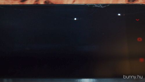

Minap sikerült pofára ejtenem a telefont. Nem esett magasról kb. fél méter, de pont ilyen fehér kavicsos területre. Nos az a bizonyos dragon-glass vagy mi a tököm kijelzővédelem mondjuk úgy nem sokat ér. Nézegettem a neten új kijelzőt, nem is vészes viszont a cseréje elég nyűgös, mert ragasztva van az egész, melegíteni, feszegetni kell ... próbálok szomorúan együtt élni egyenlőre a töréssel. Működik szerencsére minden csak hát nem szép látvány. Azóta -eső után köpönyeg- dobtam rá egy védőfóliát, hátha összetartja.
Két oldalon vékony hajszálrepedés van a képben, a törés a peremen van szerencsére. -
