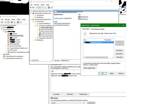

Mivel a fenti problémámat nem sikerült megoldani, így másfelől közelítettem meg a problémát. Az elképzelésem az volt, hogy nem használom a GPO meghajtócsatlakozási felületét, hanem egy login scriptet írok (Login.bat), amiben net use-al csatolom fel a meghajtókat. Ez is jó lenne, bár nem a legelegánsabb megoldás. A szerveren létrehoztam egy programok megosztást, amihez jogot adtam minden auth/domain userner, ennek a mappának a gyökerébe beletettem a login.bat fájl, ami a net use parancsokat tartalmazza. A fájlhoz mindenki hozzáfér, ezt leteszteltem azzal, hogy manuálisan elindítottam, és tökéletesen lefutott/felcsatolta a meghajtókat. Eddig minden ok. A default Domain Policy-hoz hozzárendeltem minden Domain user-t illetve Domain Computer-t. A policy-n belül a Felhasználói beállítások/Házirend/Windows Beállítás/Parancsfájlok/Bejelentkezés fülön pedig manuálisan beírtam a login.bat elérési útját.

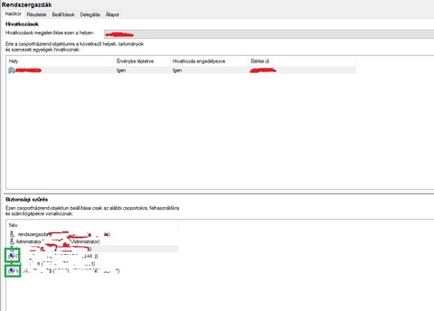

A klienseken lefuttattam a GPUPDATE-t, újraindítottam 2x a számítógépet, de (B)a login script egyszerűen nem fut le(/B). Illetve nagy ritkán mintha lefutna, de egy újraindítás után megint nem fut le. Ugyanezt megtettem a Rendszergazdák nevű Policy-ben is, ahova a két rendszergazda felhasználót, illetve a két rendszergazdai számítógépet rendeltem és azon gond nélkül lefut minden indításkor.
Mi a fenét rontok el? Tuti hogy valami nagyon egyszerű dolgot, de nem bírok rájönni.
Köszi előre is a segítséget!

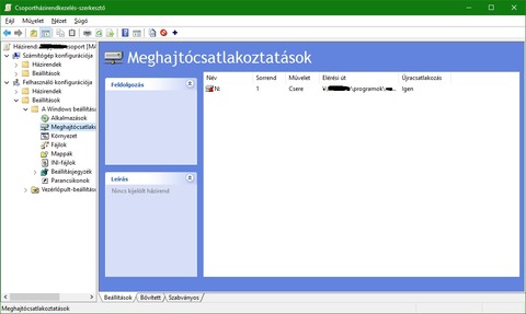

Ismét lenne egy kérdésem: adott egy Windows 2012 Server. GPO-n keresztül szeretnék a felhasználóknak felcsatolni egy hálózati mappát.
A kilens újraindítja a gépét (2-szer, bár nem értem miért kell ennyiszer). Szépen fel is csatolja neki az N: meghajtót, de egy nagy piros X-et rak rá és ha egy parancsikont szeretnék elindítani ami ebbe a hálózati mappába mutat, akkor nem találja az elérési utat. VISZONT ha manuálisan rákattintok az N: meghajtóra, akkor beleenged gond nélkül a mappába, tudom tallózni és utána a parancsikon is működik. Minden újraindítás után piros X-es lesz, és csak akkor tűnik el róla, ha belemegyek manuálisan vagy nyomok egy GPupdate-et.
Szerintetek mi lehet a gáz?

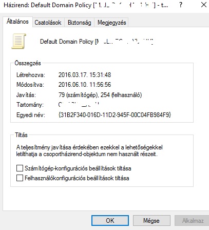

Újabb dologra jöttem rá: a GPO-ban csak a "Felhasználói konfiguriációkban" beállított dolgokat érvényesíti a gépeken, azokat a beállításokat, amelyek a "Számítógép Konfigurációja" szekcióban csinálok azokat nem. És hát a Tűzfal itt van. Miért nem érvényesülnek vajon ezek?
Pedig tiltva sincs:

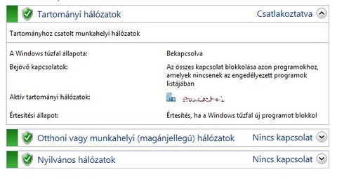

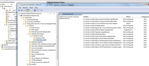

Adott egy Windows Server 2012 és mellé kb. 100 Windows 7 kliens. A kliensek tartományban vannak. A Default Group Policy házirendben szeretném beállítani azt, hogy a kilens gépeken a tűzfalat automatikusan kapcsolja ki.
Default Group Policy-ben érvénybe léptettem ezt:
Computer Configuration\Administrative Templates\Network\Network Connections\Windows Firewall\Domain Profile menüben letiltottam az összes hálózati kapcsolat védelmét.A klien gépeken lefuttattam a GPUPDATE /FORCE parancsot, újraindítottam őket, de az a rohadt tűzfal még mindig aktív mind a 3 hálózati módban:
Mit ronthattam el?
