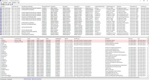

Továbbra is a Boot Crash hibával küzdök.
Előzmény:
link1: [link]
folytatás, link 2: [link]Beállítottam, hogy amikor crashel ne indítsa újra a gépet, hanem jegyezze az eseménynaplóba a "Minidump" mappába "dmp"-ben. Felraktam a Blue Screen View nevezetű segédprogramot a kiolvasásához. Azóta szépen gyűltek is a hibák:
Mint látható az "ntoskrnl.exe" az mindig állandó az összes hibánál.
Következő művelet a Windbg analízis lenne, de azt még nem próbáltam. Kicsit bonyolultnak tűnik, mivel azt hiszem szimbólumokat kell letölteni hozzá, meg érteni is kéne kiolvasni a hibát belőle. Szóval ha valaki vállalkozik erre vagy segít abban, hogy elmondja hogyan csináljam, annak előre is köszönöm.
Amilyen módszereket elvégeztem a hiba megoldására:
Bios frissítés (verzió: F7; Dátum: 08/03/2015; ID: 8A06AG03)
Megmértem az alaplap aksiját. Megvan a 3 V a multimeter szerint.
Memtest86-ot(Uefi-s 6-os verziót) lefuttattam 9 órán keresztül. Nem talált hibát. Az aida64-el mért sebesség szerint dual channelben van.
Lehúzgáltam minden usb-s "kütyüt" és úgy indítottam a gépet. Nem történt változás.
Minden használatban lévő hardver driverét lefrissítettem a legújabbra, beleértve az intel chipset drivert is. A hálókártyával meg az alaplapi hangkártyával nem foglalkoztam mivel azok ki vannak iktatva a Bios-ban.
Bios-t optimized defaultra állítottam (Kikapcsolta az XMP profile-t is, így most csak 1333 mhz-en megy).
Valakinek valami ötlete a továbbiakban?
