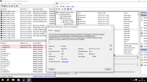

Ez egy lenovo thinkpad x220. Drivert lehet még találok is ([link] )?
Viszont amikor feltettem a windows10-t, sokáig azzal szivatott, hogy az ultranav drivert felülírta, amitől az használhatatlan lett. Természtesen az ébresztéskor történő fagyást se mindig csinálta. Nem lehet hogy valami drivert kell visszaállítani? -

Notebook alvó állapotból való visszatéréskor mindig kék halálozik.
Hogy tudom kideríteni mi a gond? -
