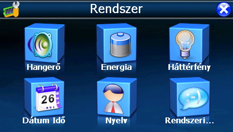

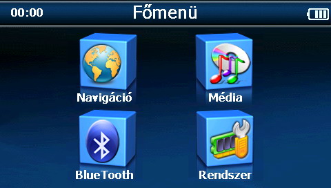

Feltettem én is az új menüt, nem rossz, de képen azért jobban nézett ki.
Nem lehet valohogy rátenni a 410 -es menüjét?
Annak kisebb a kijelzője, de gondolom csak az ikonok és a háttérszínek a lényegesek. -
PLaci58
Tehát aki letöltötte az új menüt az N770-hez annak itt a javított változat:
Tudtommal a "rossz"-ban csak a BT program nem indul el,ebben már az is.
Elnézést kérek azoktól akiknek problémát okoztam. -

Hello Placi!
Feltettem az új menüt. Minden OK. nagyon tetszik, de a blue tooth-t nem tudom belőle kapcsolni. Ez a menü problémája, vagy én rontottam el valamit? Ha visszaváltok a régi menüre, onnan indul a blue tooth.

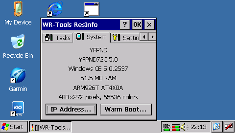

Talán a legjobb hír: Windows CE 5.0.2537 ez nem Core ez a pro változat!!
Állítólag nem kell plusszban semmilyen dll.
http://pdaplus.hu/content/view/2941/1 -

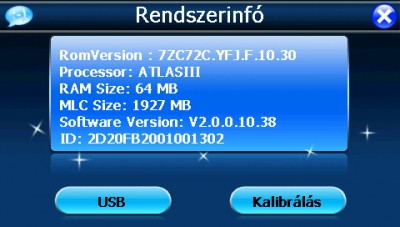

Az előbbi rom 10.18-as./csodálkoznék,ha nem kaptál volna linket hozzá /
