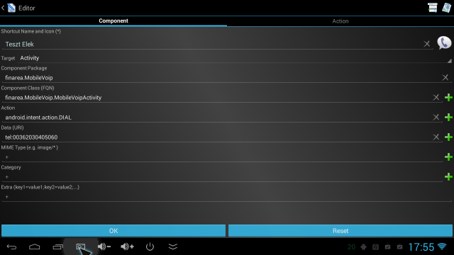

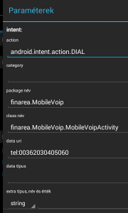

fujifilm1 #8963 üzenetére
A DIAL a működő activity. Nekem bökés után azonnal indul a hívás xShortcut -tal és E-Robottal is. Így néz ki xShortcut -ban:
Az E-Robotban műveletként kell hozzáadni az egyéb - activity indítása menüpontban, amit így néz ki kitöltve:
Legalul még a "new task" opciót ki kell pipálni, csak azt már levágtam a képről.

fujifilm1 #8960 üzenetére
Van egy XShortcut nevű program. Ebben szinte bármihez tudsz parancsikont rendelni. A parancsikon tulképp egy intent. Az XShortcut -ban (lehet, hogy csak a pro -ban) van egy olyan feature, hogy "felvételre" tudod állítani. Ha így megnyitod a Mobile Voipot, akkor ezt rögzíti és így tudsz parancsikont hozzá létrehozni. Ebben kiírathatod a konkrét intentet. Ez már egy támpont, hogy hogyan kell ilyet csinálni. Esetleg Secure Settings -ben is lehet valamit ügyeskedni. Vagy kérdezz a Tasker topikban. Ha a hívás menüben egyébként megjelenik a Mobile Voip, mint lehetőség, akkor biztos, hogy be is hívható. Egyébként nem értem ezt az egész problémakört. Nálam az Action Voip -nak van saját telefonkönyve (vagyis különállóan kezeli az alap kontaktokat). Ha ebből indítom a hívást, akkor nincs kérdés, hogy milyen programmal hív. Van külön kedvencek opció is. Mobile Voip -ban nincs ilyen?

fujifilm1 #8949 üzenetére
Ehhez nem feltétlenül kell touch, bár nem ismerem a Taskert. Én E-Robotot használok. Ez egy Magyar automatizáló alkalmazás, egy nagyon segítőkész fejlesztőtől. Ennek is van itt topikja. Az E-Robot is kezeli a Tasker pluginokat. Ebben van lehetőség parancsikon indítására (vagyis nem kell touch). Szerintem ilyen a Taskerben is van. Az E-Robot még annyiban tud többet, hogy Tamásnak van egy régebbi, szintén zseniális munkája, az Elixír2. Ebben is lehet profilokat létrehozni, widgeteket, kapcsolókat készíteni. Természetesen az E-robot és az Elixír nagyon jól össze tud dolgozni. Az E-Robotban is van már touch opció, de ez tulképp csak egy GUI, mert nem feltétlenül kell. Ha az Android fejlesztői menüjében bekapcsolod az érintések mutatását, akkor bökéskor, felül, kiírja a koordinátát. Ezt kell megjegyezni, majd az automatizálóban shell parancsot futtatni. A parancs:
input tap x y
ahol x és y értelem szerűen a koordináták. Ezt olyankor lehet alkalmazni, amikor egy folyamatra nincs API (pl. 2g-3g kapcsolás). Be kell hívni a szükséges menüt (ezt pl. szintén Secure Settings -el lehet), majd érintést emulálni (figyelve a forgatás kikapcsolására, különben lehet, hogy nem lesz érvényes a koordináta). Majd shellparanccsal kiléptetni a menüből:
input keyevent 4
Ez a 4 -es számú billentyűparancsot emulálja, ami a vissza gomb.
