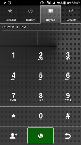

Androidon a Zoiper Betával a StuntCallst rá lehet valahogy venni callerID küldésre? Bármit állítok be, mindig ugyanazzal a default számmal küldi ki a hívást. Köszi
