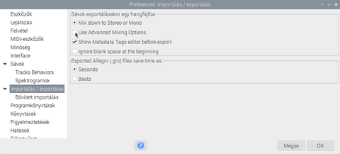

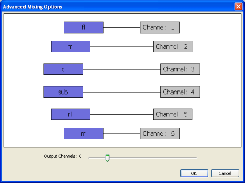

A beállításaiban átpöccintetted "Use Advanced Mixing Options"-ra?
PL. WAV fájlba exportáláskor megkérdezi, hogy melyik mappába, milyen fájlnéven mentse.
Rányomsz a mentés gombra, és ezután jelenik meg a csatornakiosztást végző "downmix" ablak.liszi70
Már hogyne lenne? A programok többsége exportáláskor újrakódolja az anyagot.
Eredeti -> Dekódolja a vágó prorgram, hogy hozzáférjen a videóhoz, hanghoz -> Mentéskor kódolja (pl. veszteséges th.264 tömörítés) -> Másodszor is dekódolja a vágó prorgram, hogy hozzáférjen a videóhoz, hanghoz -> Mentéskor megint újrakódolja (pl. veszteséges th.264 tömörítés).
Ez a bitrátától függően látni/hallani, hiszen duplán lesz ki/be tömörítve, ami nem tesz jót neki. Az mp4 feltételezi a veszteséges algoritmus használatát, pláne otthoni körülmények között.Rodzser Mór
Csodák nincsenek, amit látsz az az újrakódolásból eredő probléma. Megnézte/beállítottad a kódek paramétereit? pl. bitráta/minőség.
Milyen programot használsz?
Az meg különösen kontraproduktív, hogy egy programmal vágsz, egy másikkal feliratozol. -
cigam
Beállítások -> Importálás/Exportálás
Alapértelmezett a mono-ra mixelés, de átállíthatod "Advanced Mixing"re, ekkor te magad összakttintgathatod melyik csatorna hová kerüljön. Alul a csúszkán beállítod, hogy 2 kimenő csatornát szeretnél, ekkor sztereóban fogja lementeni.
Arra figyelj, hogy amikor két "hangos" csatornát összeadsz, az torzíthat, ezért lehet mindegyik hangerejét csökkenteni kell. -
