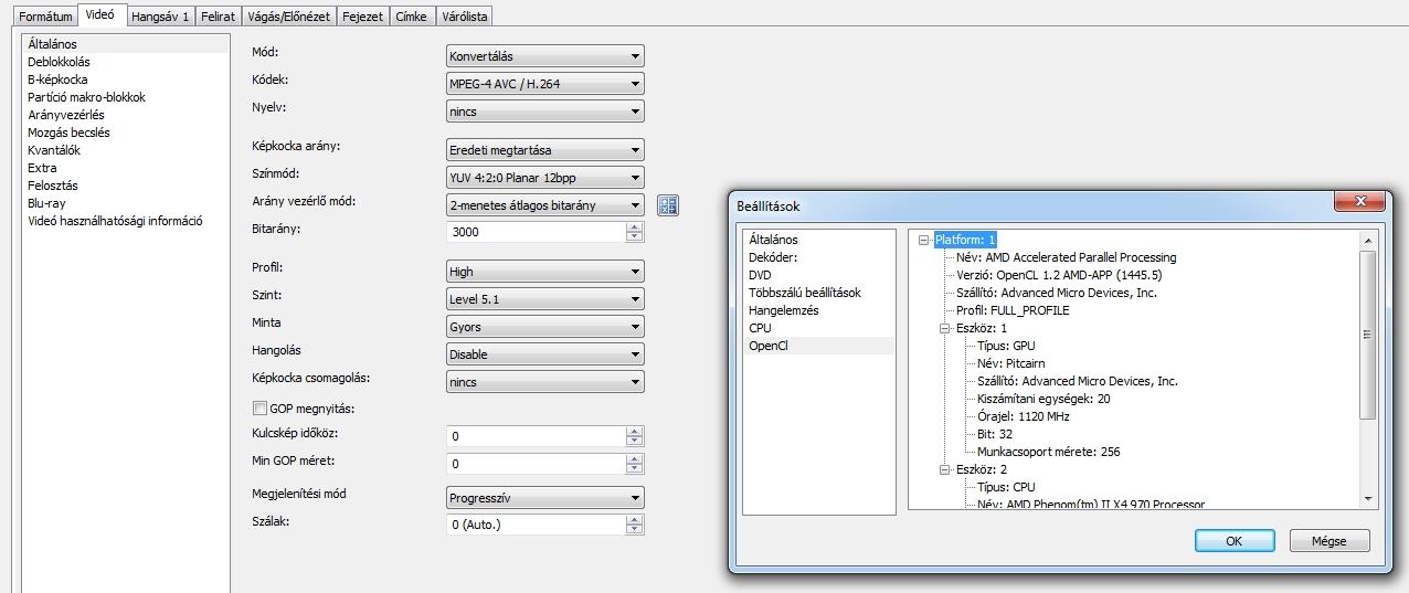

Xmedia Recode alatt 0% a gpu load. Nem használja a kártyámat, ami egy R7 260X 14 számoló egységet ír hozzá. Miért nem használja?
Bozek

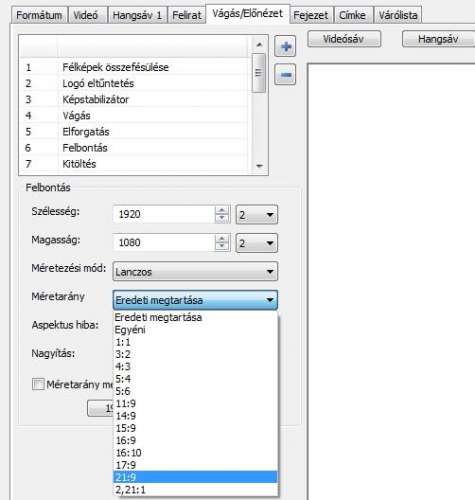

2.35:1 képarányú filmek fekete sávok nélkül, teljesképernyőn megnézhetőek a 21:9-es kijelzőn. Átméretezésre majd mindegyik konvertáló képes, de ezzel csak széthúzzák a 16:9-es filmet szélesre. PC-n a videólejátszókban is állitható a képarány (4:3-tól egészen 21:9-ig) konvertálás nélkül.
sg22
Tudtok olyan progit amivel 16:9es filmeket 21:9-esre tudok konvertalni? Widescreen monitorom van

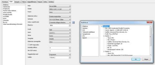

Jogos, belekeveredtem, a GPU-nál van a 20, így tényleg 24 szál van. Ahogy írtam, Nvidia esetében csak a GPU dolgozik OpenCL esetében, így ott ha az csinálná a kódolást, akkor nem lehetne a proci 100%-on. Csak azért írtam le, hogy valójában a számolóegységek száma több a GTX 750 Ti-nél is, de az OpenCL kicsit ezt máshogy kezeli. Kár, hogy a CUDA nincs beépítve az Xmedia Recode-ba, a Freemake meg gyenge beállítások terén. De gyakorlatilag mindegy is, mert az utóbbinál amúgy se lehet dupla hangsávot berakni, így ha mégis olyant szeretnék csinálni, akkor kódolhatnám le kétszer, amivel meg majdnem ugyanott vagyok.
#00137984
AMD videókártyánál a Compute Units számoló egységek mennyisége határozza meg a kódolható szálak számát. R9 270X neve mellett 20 db CU szerepel és ehez jőn még a 4 magos CPU, ezért 24 az összesitett érték. A CPU terhelése is közel 100%, mert ez is teljes mértékben használatban van, mert nem csak a GPU-t használják ki a programok és az OpenCL. Ettől függetlenül nálad is mehetne jóval gyorsabban.
Bozek
#00137984
#2644
Azért ennyire nem fekete-fehér a dolog. Az OpenCL 1.1 tényleg csak a GPU-t használta (ez van az Nvidia kártyák esetében), míg az 1.2 már használja a CPU-t is rendesen. Ezért is megy Nálad 100%-on ez esetben. Ha működne nálam az Xmedia Recode-ban OpenCL 1.1, akkor nem mehetne a processzor 100% körüli értéken, mivel az csak és kizárólag a GPU-t használná.
Esetedben a 20 a CPU és a GPU közös számolóegységeit jelenti, tehát valószínűsítem, hogy 16 van a GPU-ban. De ez sem ennyire egyszerű, mivel például a GTX 750 Ti 5 db SMM-et tartalmaz, ami egyenként 4 computing blokkból áll, ezeken belül pedig van 32 CUDA mag. -

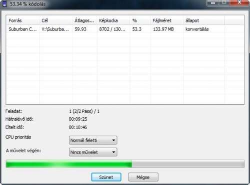

Ez hardveres gyorsitás, vagyis a CPU órajelek csak részben fontosak, mert a CPU magok és szálak számitanak inkább. A számolóegységek száma a CPU-ban a magok számának megfelelően 4, de a GPU-ban ez a szám 20! ... és ez mindent kihasználva 24 számolóegységet jelent esetemben. Feltételezve, hogy egy számolóegység egy kódolási szálnak felel meg ez nálam legalább 5x gyorsabb feldolgozást jelent.
A gyors és a közepes Preset beállitása között minőségi eltérést nem találtam kódolás után. -
Bozek
#00137984
#2641

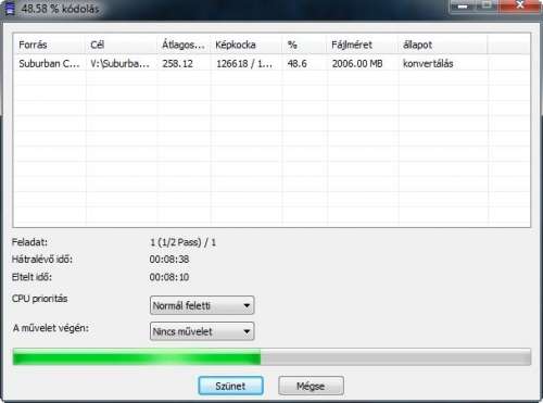

2 menetes kódolásnál az elsőben csak számol, így természetes, hogy akkor gyorsabb. Ott nekem is 50-60 fps a sebesség.
Egyébként ha a CPU 100%-on dolgozik, akkor a program nem nagyon használja a GPU-t. Ennek szerintem pont az lenne a lényege, hogy maga a GPU végzi a kódolást, így a CPU nem nagyon menne 20% fölé. Freemake esetében ez megvan CUDA segítségével (DXVA-t nem néztem).Azon meg így már nem csodálkozom, hogy Nálad ennyivel gyorsabb, hiszen 4 magos a processzorod, míg az i3 csak 2 mag. Igaz, mind a kettő 4 szálon dolgozik, de az mellékes, hiszen egy magon futó két szál nem tud azonos műveletet végezni, ha jól tudom. Meg ahogy látom, a Minta az Gyors-ra van állítva, nálam ez Közepes. Ultra gyors-nál elérem a 35-36 fps-t, de az meg a minőség rovására megy.
#00137984
A hardveres gyorsitás OpenCL felületen keresztül zajlik és egy hardver detektálás után automatikusan alkalmazásra kerül. A beállitások legalsó pontja az OpenCL, és azon belül sorolja fel az eszközöket (CPU és GPU). Nekem a CPU terhelés közel 100%-on van (mind a 4 szálon) és kicsit ingadozik. A GPU 450/1400 MHz-en müködik. Igy a konvertálás 125-150 FPS körül van MKV videóval, a második menetben viszont nálam is visszavesz az iramból. 720P-ben és 3000 KB/s bitarány és High Level 5.1 beállitásokkal teszteltem.
#00137984
[link] Megérkezett a 3.2.0.0 frissitése az XMedia Recode-nak. Elérhető rajta a GPGPU hardveres videógyorsitás konvertálás közben. A VGA 450/1400 MHz órajelen megy és magas FPS értéken töredékidő alatt végez (a CPU-n volt vagy három óra, most 45 perc) egy bő két órás film lekodolásával.

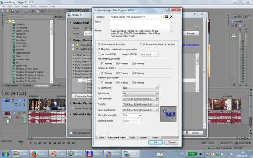

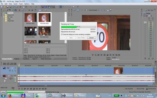

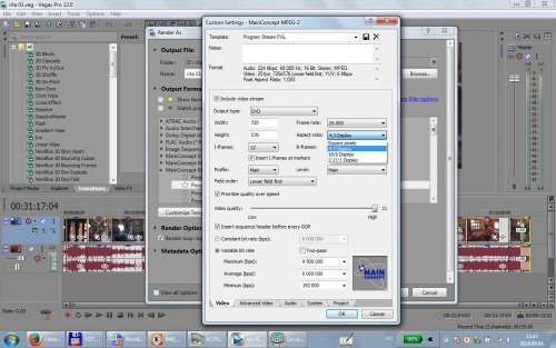

Esetleg más program? Én többet vártam beállítások terén a Vegas-tól, még akkor is, ha a MainConcept-es cuccot használja.
Bozek
maxika2004
#2622
Esetleg próbáld meg a Square pixels-t. Meg az Advanced Video-ról még egy képet dobj fel.
Bozek
maxika2004
#2620
Sose használtam Vegas-t, szerintem ez az ágyúval verébre esete.
Amúgy jó lenne látni egy képet a beállításokról. A 720x576 maradhat, mert az a DVD felbontás. Szerintem a PAR-t kellene átállítani 1:1-re és bekapcsolni a letterbox-ot, de ebben most nem vagyok biztos. Tudnál berakni egy képet, hogy mit lehet állítani?
Bozek
maxika2004
#2617

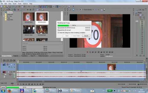

Ha 16:9-es, akkor max. úgy lehet 720x576, hogy van alatta-felette fekete csík, mert az 4:3.

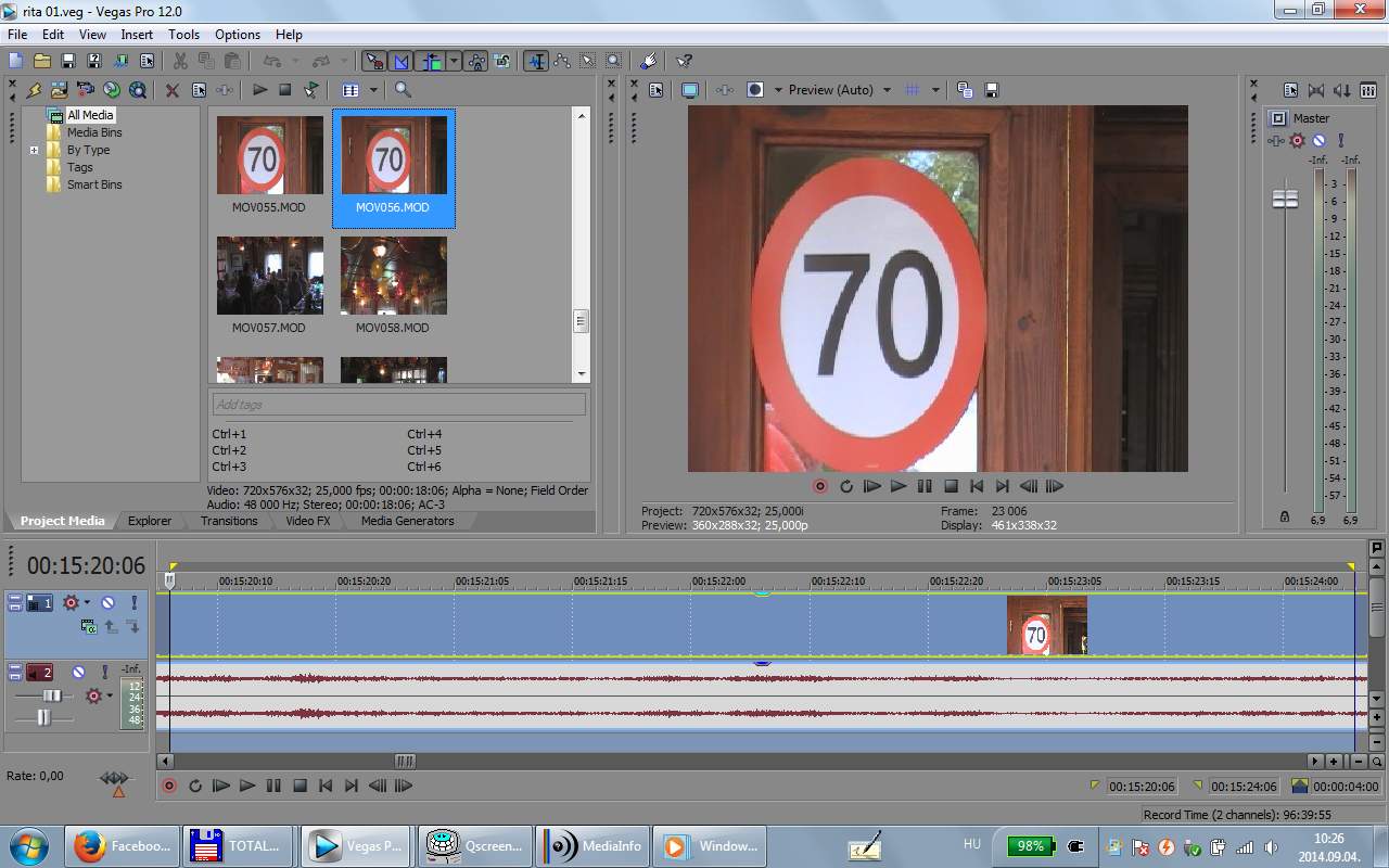

maxika2004
Üdv mindenkinek !
Lécci segitsetek:Adott egy sd memcsikártyás kamera video 16:9 es , vegasban 720x576,ot mutat
de ha kimentek egy képkockát akkor már 787x 576, és nyujtottak az alakok....renderelésnél ha mpeg2 dvd pal 4:3 akkor szintén nyujtott,
mpeg2 dvd pal 16:9 nél pedig nyujtott is, meg még fekete szegély is van 2 oldalt....Hogy is kell ezt renderelni, illetve szabványos dvd-t késziteni ?
vegas, és corel dvd movie factory -t használnék !Elvileg ha szabványos dvd akkor itt 4:3 as tv nél össze kéne nyomni a videót, ugye ?
(mert 16:9 es tv-n akkor alapból jónak kéne lenni ? )
és nem alul felül fekete csikkal kell renderelni, mert akkor 16:9 ben meg körbe lenne fekete keret.Elöre is köszönöm !

az addig konvertált kb 70-80mb-os fájl megfelelő minőségű volt. Op.r:w 8.1 x64 ha ez esetleg segít.amikor leáll kiírja, hogy sikeresen konvertálta a videot.(és tényleg, csak nem az egészet
stingy2
XMedia Recode-dal (portable) szerettem volna konvertálni. a program elindul, de kb 10% után leáll.(kb 2 -3 percig dolgozik)
erre van vmi megoldás, vagy keressek másik programot? -

Jól gondoltam akkor. Mi az h nincs támogatva? Mi? Akkor miért van kipipálva GPU Z ben?
