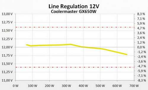

"Gyenge minőségű tápegység a videokártya esetében előidézhet indoktalanul nagy vdroop-ot?"
Igen, gyenge minőségű tápegység esetében bármi megtörténhet. De nézzük inkább a te tápegységedet. Konfigod úgy 90 watt / 240 wattot kér a tápegységedtől üresjáratban illetve terhelés mellett.
Ez pedig egy techpowerup-os mérés a Cooler Master GX650 Bronze tápról:Ezen az ábrán a 12V-os feszültség változása a 90W - 240W-os tartományban 0,5 %-on belül marad. Ez tehát nem lehet oka a feszültség droop-nak.
Persze elképzelhető, hogy a te példányod különösen rosszra sikeredett, vagy már teljesen elhasználódott. Erről viszont csak úgy tudsz meggyőződni, ha fogsz egy multimétert és megméred a videokártya csatlakozóján a feszültséget a sárga és a fekete vezetékek között, egyrészt üresjáratban, másrészt terhelés mellett.
Ha itt nem mérsz jelentős, mondjuk 5 %-os eltérést a terhelt és terheletlen állapot között, akkor nem a tápegységed, hanem a videokártyád VRM-jei felelősek a droop-ért.
