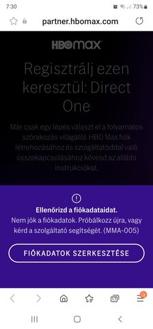

Hello,
Nálam leállt az HBO MAX, azt írja, hogy:
"Ellenőrizd a fiókadataidat.
Nem jók a fiókadatok. Próbálkozz újra, vagy kérd a szolgáltató segítségét. (MCA-001)"Ha a Direct One weboldalán a profilomban rákattintok a kuponjaim alatt az HBO linkre, akkor is ezt írja.
És sehova nem vissz tovább, semmit nem tudok csinálni.Másnál is volt már ilyen?

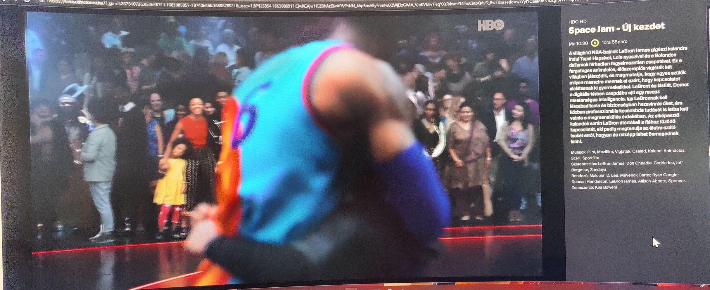

Nálunk, amióta ez az új felület van az online nézhető TV-n, azóta rendszeresen renderel, bufferel, homokórázik. A régiben meg lehetett csinálni, hogy lentebb vettem a felbontást és jobb lett, de ebben nem találtam ilyet.
A netünk igaz mobilnet, de a speedtest szerint 20-40 Mbps a letöltés és 10-20 Mbps között a feltöltés. Elvileg ez nem lehet gond.Szerintetek?
Érdekes, hogy nem minden csatorna, de pl a Mozi+ csinálja (ezt néztem volna ma reggel pár percig, de nem lehetett...) -
