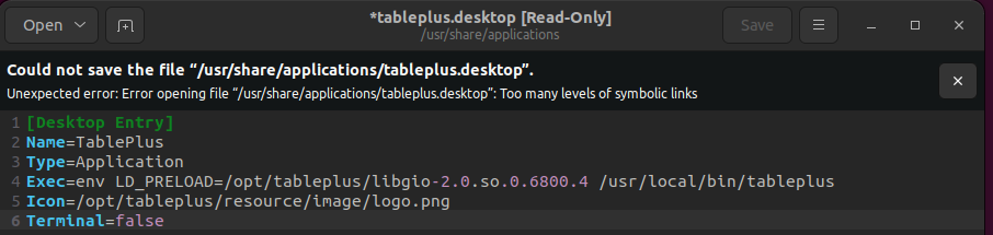

Ubuntu 22.04
TablePlus install (20.04 és 21.10 is próbáltam)
ERROR:$ tableplustableplus: error while loading shared libraries: libldap_r-2.4.so.2: cannot open shared object file: No such file or directory
FIX
A problémám:
Amikor a tableplus.desktopban próbálom átírni az exec sort erre :
Exec=env LD_PRELOAD=/opt/tableplus/libgio-2.0.so.0.6800.4 /usr/local/bin/tableplus
majd elakarnám menteni akkor ezt kapom:
Too many levels of symbolic links
Ötletek?
