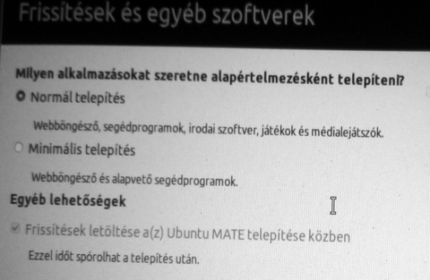

A Linux mint Magyar forumon kérdeztem mi a helyzet ssd terén.
Értem és ott mondták, hogy lehetnek gondok telepítéskor.......elég komoly szaktanácsok hangzanak el ott is.
Nekem anno az ottani főtudor kötött bele az SSD-s blogomba, persze a kekeckedés vége felé azt is mondta, hogy majd azért utána fog nézni, mert még sosem használt SSD-t.Azóta pár havonta nézek be csak oda.
A linkelt írás eleje friss, de átnézheted, hogy konkrétabban tudj kérdezni, ha valami nem tiszta, de max azt a pár ellenőrzést érdemes elvégezni, már régóta minden gond nélkül használjuk az SSD-ket Linux alatt.
bodnar10261 #36283 üzenetére
Irták hogy az ssd telepítéskor lehetnek állítólag gondok
Kik írták? Milyen gondok? Ilyen általános marhaságokat írsz ide, de erre nem udunk itt mit mondani.
Milyen gondokat írtak? Komolyan kérdezem.

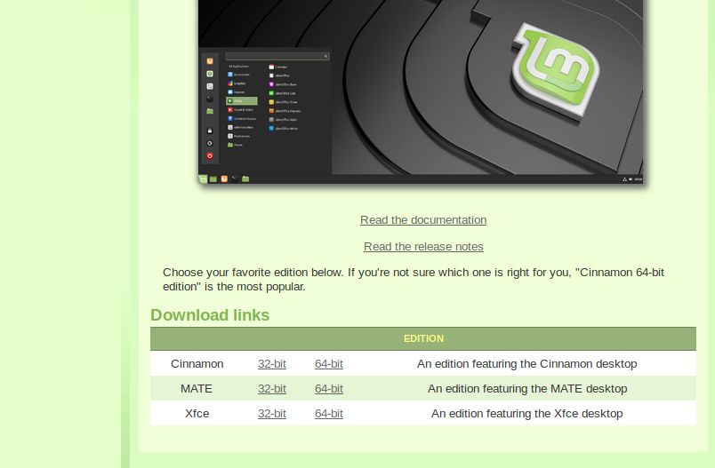

a mate meg sokszínű kb mint a mint. MInd 2 tetszik amugy a Lubuntu nem.
Kicsit valami alapozónak neki kéne ugranod, mert ez így jajjjjaj nagyon. Itt és a Linux Kezdő topikban is van Összefoglaló, át kéne futnod őket.
A Mate egy DE, asztali kezelőfelület, a Mint pedig egy Ubuntu alapú disztribúció, így van Mate felülettel is, látod már mennyire értelmetlen a mondatod első fele így?
Szóval kezd neki, ha érdekel a Linux.
Kezdetnek:
Mik azok a disztribúciók, mi a rolling és az LTS kiadások közötti különbség, milyen csomagkezelést alkalmazó disztrók vannak......
Mik azok a DE-k, WM-mek, milyen fajtái vannak, mi alapján célszerű ezeket kiválasztani......
Melyeket célszerű kezdőknek választani hardverezettség és felhasználási célok és felkészültségi szint alapján......

Frawly #35630 üzenetére
Tudom, sokan összekeverték egy darabig, mikor a 18.04-ben megjelent ez az új opció, azért is vauztam bele, mert egyből átjött, hogy a klasszikus mini-iso-ra gondoltál.
(#35631) BizB
Sajna a Rendszerbeállításoknál ez a 3 opció van, többnyire elegendő szokott lenni.
(#35632) Frawly
Kapitány is valami nagyfelbontású pici képernyőn szenvedett, de nála jó lett valamelyik opció állításával a tablet megjelenítése.
Frawly #35626 üzenetére
Nem ismered ezt az új választható Minimál telepítés opciót, amit említesz, az a mini.iso. Amire a kérdező gondolt, annál a Normál telepítés helyett válaszható opciónál kimaradnak az irodai szoftverek, játékok, médialejátszók, de normál grafikus asztali felületes disztró ez is, webböngésző és alapvető segédprogramok vannak a minimal-ban.

zeus_2k14 #35595 üzenetére
Dehogy magas, legfeljebb szokatlan. A linkelt weboldalakon mindig keress Download fület és ha rákattintasz, ott a desktop 64bit verziót töltsd le. példa
https://ubuntu-mate.org/download/
Linux Mint-nél meg a weboldalt lejjebb görgetve ott van mindhárom változat, szintén a 64 bites kell neked
