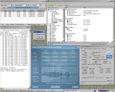

Kovbob #37338 üzenetére
Minden procit megéri tuningolni
Pld. én most húztam meg ezt a P4 631 es prockót, csak a procit, a ram alapórajel körül
mozogAlap 3Ghz;
Winrar: 1163 kb/s
3dmark2001 SE 1024*768 default: 21234 pont
3dmark06 1280*1024 default: 5116 pont / cpu 872 / hdr 3023 / sm2 2347
Cinebench r11.5 32bit: 0.49 pont
4,5Ghz;
Winrar: 1566 kb/s
3dmark2001 SE 1024*768 default: 30428 pont
3dmark06 1280*1024 default: 7143 pont / cpu 1311 / hdr 3844 / sm2 3373
Cinebench r11.5 32bit: 0.74 pont
Linx: 5.7829 GFlops

barisj #37132 üzenetére
A Linx 20kört futtasd, alapból is annyit állít be,
cinebench az 1 képet rak ki és kész.
IBT az is köröket fut ha jól emlékszem,
prime95 blend test meg addig fut amég le nem
állítod 20-30perc alatt nincs hiba akkor valószínű
hogy nem lesz gond.Hőfokokat figyeld, ne főzd meg a géped!
