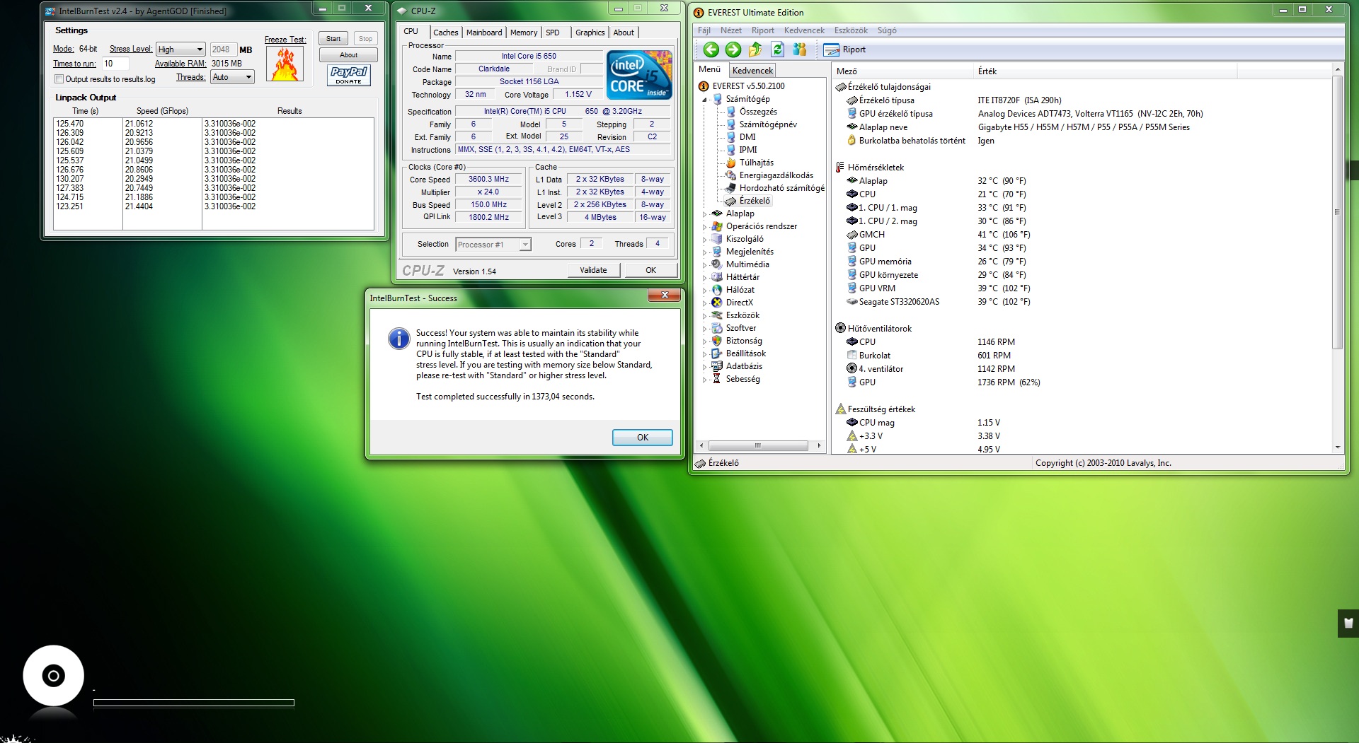

Na, sikerült egy egész emberi eredményt összehoznom. Íme, itt láthatjátok. A hőmérséklet necces, egy EKL hőcsöves hűtőnek sok ez a 4Ghz. Gondolkodom is a cserén. Mit ajánlanátok olyan 5-6k értékben? CM Hyper 212+-t néztem ki.
Ja, és lefutott 10 kör (Standard) IntelBurnTest is.
peetmaster
Kérdésem az lenne, hogy ha Intel Burn Test-el (Stress Level: High) lefuttatok 4-5 kört, az már stabilnak mondható?
55 fokig melegszik a proci.
