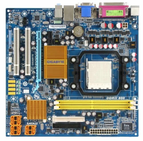

az inegrált VGA miatt akarok cserélni.de ez valahogy ránézésre is nagyon gagyi.. lett volna egy Gigabyte GA-MA74GM-S2H. csak majdnem 100Km, posta meg nem jó az illetőnek,mert költözött,és nincs bejelentve..
pedig SZERINTEM a giga már tuningban is jobb mint az én ASUS-om. -

így tudnék másik vga-t venni : alaplap csere integrált VGA-s ra, mostani kártya elad, 2-3k gyüjtögetés. és jõhet a vga szerzés. ja,és ha eljutok odáig hogy megvan a vga,akkor lehet hogy kezdhetek tápot szerezni...
most van egy csere ajànlatom, és kérném a véleményeteket errôl a laprol : Gigabyte GA-MA74GM-S2H -
