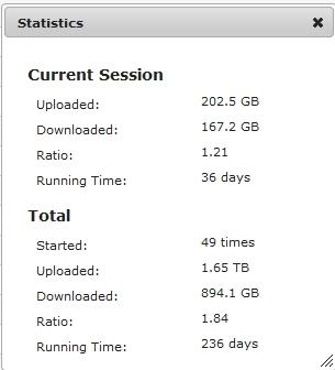

z123456789
Intruder2k5 #4614 üzenetére
Értem!Természetesen a transmission felhasználóneve és jelszava függetlenül változtatható a router admin felületének jelszavától
Hogyan?Igaz, hogy az rtorrent 2 napja megy, a transmission pedig csak 1 napja, de a portja mindkettőnek nyitva van, és...
Hát ez nem valami közösségbarát. :S
Ez mitől lehet? Mondjuk már mindegy, mert az rtorrent törölve lett. Lehet ezen változtatni?Akkor meghajtó már csatolva van? Nem hiszem, mert a total commander hálózatok között lehet megtalálni, mintha egy külön PC lenne. Vagy ez így jó is? Ne csatoljuk külön meghajtóként a routerre kötött meghajtót?

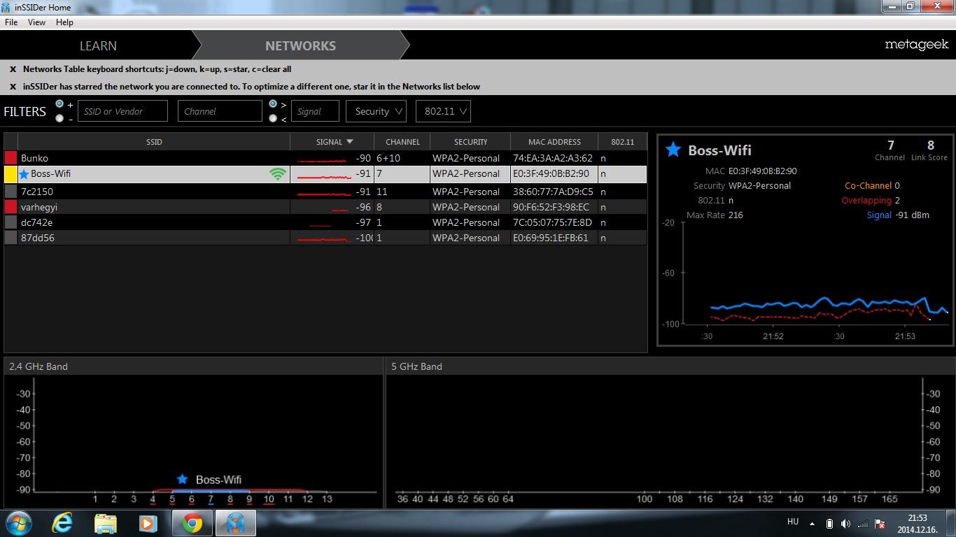

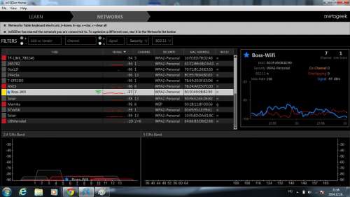

lolchief70
Intruder2k5 #4583 üzenetére
Megpróbálom ezeket. -
lolchief70
Intruder2k5 #4569 üzenetére
A probléma ismét előjött.
Router fut, vezetékes kapcsolat van, pld androidos táblagép látja is a routert wifin, de nem tud csatlakozni.
Megnéztem milyen hálózatok vannak. Én a 7-es csatornán vagyok jelesősség 33-35 dBm.
Azt írja Inssider: 7 channel 35% 1APs 3 Overlapping APs.
6 hálózatot látok összesen a többi 75 dBm alatti.Ebből lehet valamire következtetni?

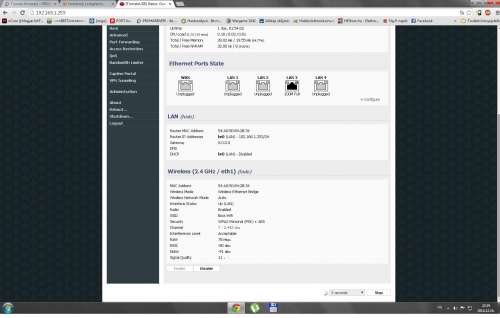

nemerei
Intruder2k5 #4486 üzenetére
Fent van a tomato, igen, wireless bridge, és ennyi?

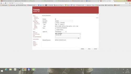

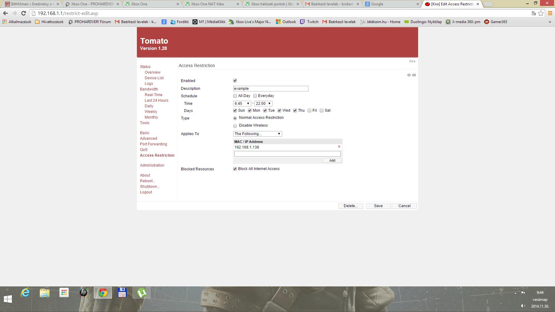

pelenka35
Intruder2k5 #4430 üzenetére
Elméletileg ha jól csináltam akkor az ezen ip.-n lévő telefonon csak reggel 6.45-től este 20.00-ig érhető el a net.
Igaz ?Más :
Az Xbox Live szolgáltatáshoz a következő portoknak kell nyitva lenni:
88-as port (UDP)
3074-es port (UDP és TCP)
53-as port (UDP és TCP)
80-as port (TCP)
500-as port (UDP)
3544-es port (UDP)
4500-as port (UDP)
Hol tudom ezeket megnyitni és hogyan ? -
