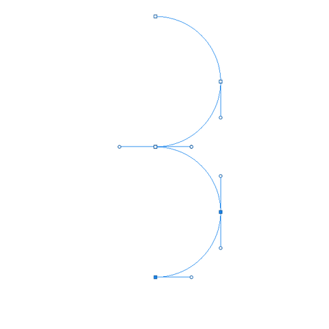

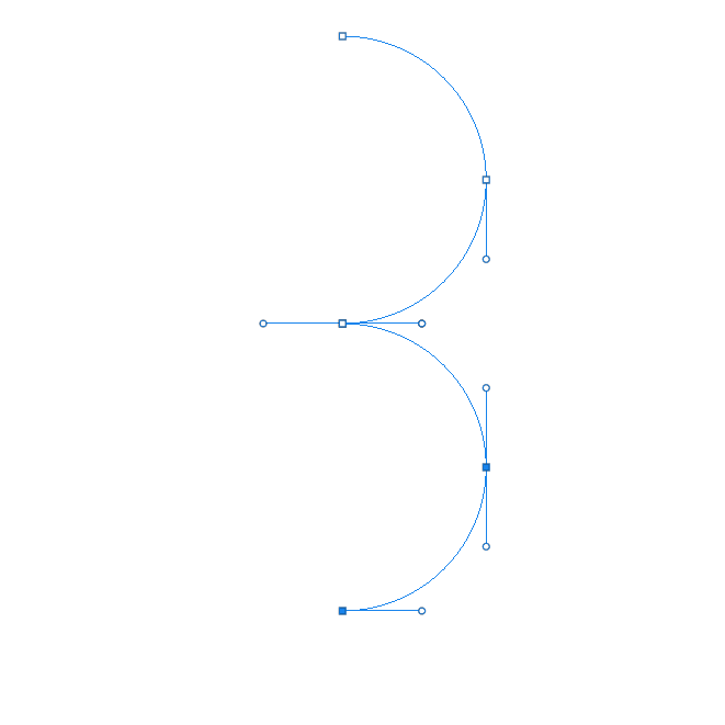

Csak azért mondja, mert Illustratorban elég csak egy vonalat húzni, aztán annak adsz vonalvastagságot és máris kész a téglalap. A "B" hasát néhány pen kattintással kialakítod görbéből, aztán stroke és OK. Viszont hogy valódi betűből lett faragva, ez azt eredményezi, hogy a vízszintesek nem egyforma vastagok a függőlegessel, és nem rendes körívet követnek.
Ha nem az az elvárás, hogy felismerhető legyen a konkrét betűtípus, kettő darab félkör egymáshoz illesztésével a legkönnyebb létrehozni. Olyat lehet Ps-ben is, ha jól tudom.
