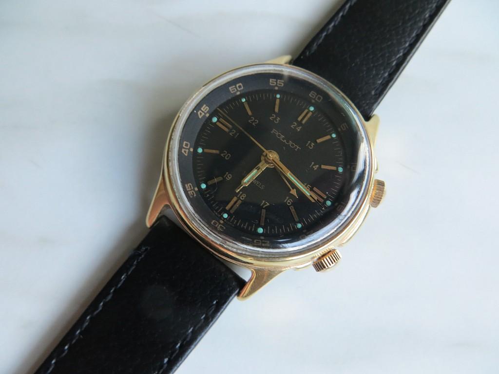

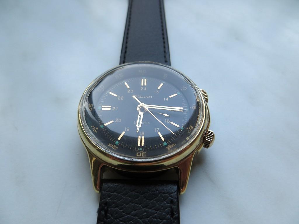

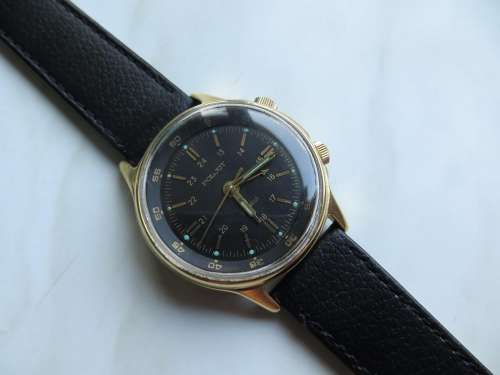

Mellesleg ez egy szép óra lenne, ha kezelésbe venném, így nézne ki.
Dzsana
Azt a hozzá értő mindenit!
POLIOT meg POIOT, pláne, hogy egy első óragyári Raketa köszön vissza ránk.
Dzsana
Bár már lelőttem a poént, de azért itt a legújabb posztom

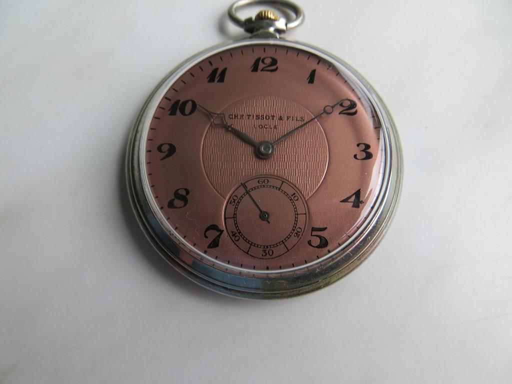

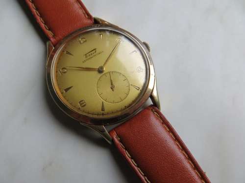

Zomb€€ #54232 üzenetére
Hiába nézelődsz tovább, úgy is ez fog kelleni neked. Én is így voltam, amikor megláttam a Tissot Couturier-t, megvilágítva, a vitrinben ott csillogott, mint a zsebkendőmön minden, és egyből beleszerettem. Aztán nézelődtem tovább, de csak megnyugtatásként, mert a szívem mélyén tudtam, hogy ő kell. Szóval ne tökölj, rendeld meg Jung Tomitól!

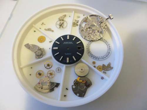

Miamiquake #54184 üzenetére
Olyan szép, hogy erősen gondolkodom, hogy megy a gyűjteménybe.Van már egy selyem szálhúzott Mirexal automatám, jól mutatna mellette.

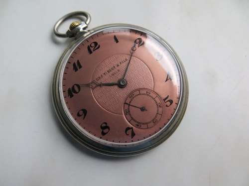

Dzsana
Na végre nekem is szerencsém volt! A vaterán lőttem ezt a nem működőnek hirdetett automatát, pici pénzért. Ma megérkezett, és nem bírtam magammal, neki estem. És bingo, nem volt semmi baja, egy fadarab bent volt a kerékrendszerben, és ezért nem tudott leforogni. Kivettem, leszervizeltem, gépen mérve sántítása nulla, járáseltérése nulla, a pillanatnyi is, és a 24 órára vetített is. E öröm, e bódottág:
Holnap felhúzom az acél tokot, új acélbetétes plexi bele, és parádés lesz, nagyon szép a számlap.
