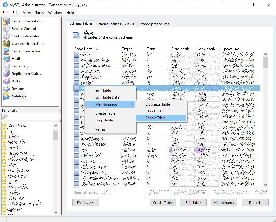

Szia,
lehet kívülről, de csak akkor ha ez nincs benne a my.cnf-ben, vagy ki van kommentezve:
bind-address=127.0.0.1, ugyanis ha benne van, akkor csak localhost-on lehet csatlakozni (web-szervereknél van értelme, nem lehet kívülről támadni a MySQL-t)Tölts le egy MySQL GUI Tools-t, ez egy régi program, annak a MySQL Administrator programjával próbálj meg csatlakozni a linux által kapott IP-címre, szerencséd van, akkor a port-ot nem változtatták
ha az sem megy és nem tudod szerkeszteni a my.cnf-et, akkor aki írta, az a sírba vitt magával minden info-t, ami szükséges
ha sikerült, akkor az alábbi módon tudod javítani
1. bal oldal válaszd ki a
boressémát a Schemata rész alatt
2. táblán jobb klikk Maintenance \ Repair table, egyébként piros lesz ez a tábla a listában, mert sérült szegény -
