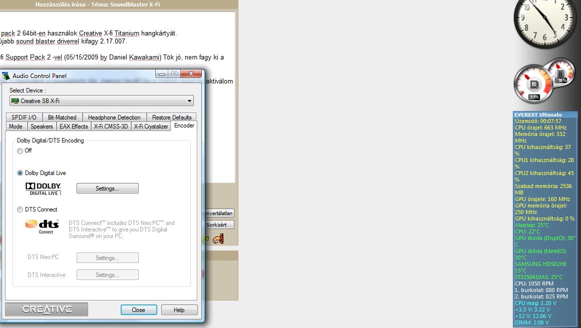

Vista service pack 2 64bit-en használok Creative X-fi Titanium hangkártyát.
Nekem a legújabb sound blaster driverrel kifagy 2.17.007.Viszont az X-fi Support Pack 2 -vel (05/15/2009 by Daniel Kawakami) Tök jó, nem fagy ki a Pista.

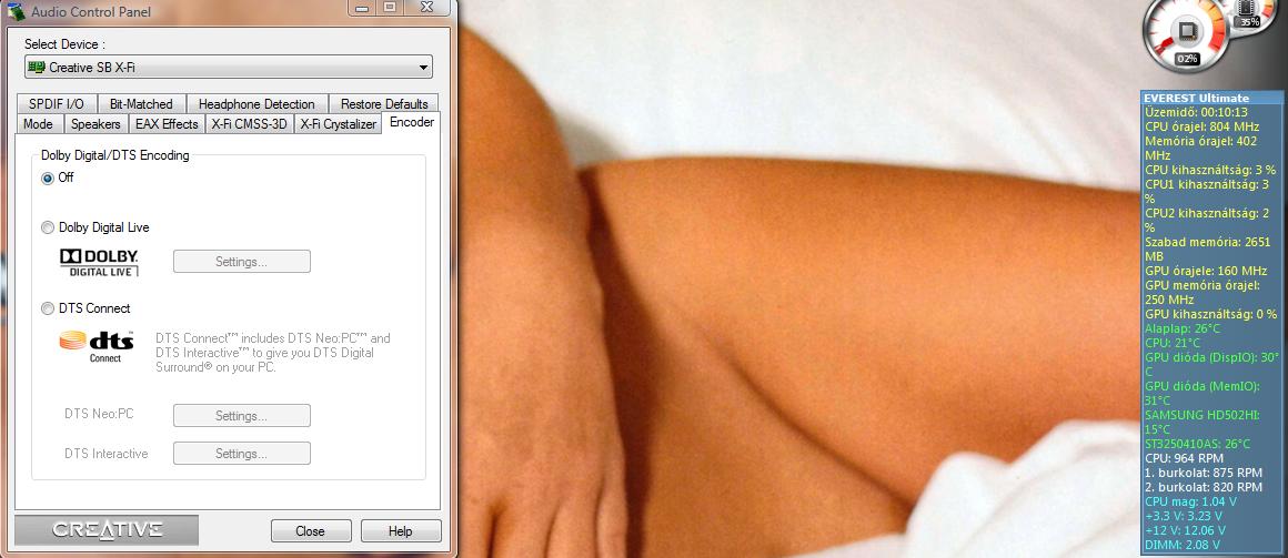

Én dolby digital -t használok a soundstorm óta, nagyon bevált. Ha a control panel-be aktiválom a dolby digital live-ot pattan egyet, meg bekacsoláskor is, de ez legyen elfogadható.
Viszont ha megy a dolby digital live, a CPU használat 20-40% közt ugrál.
Ha kikapcsolom a ddl-t akkor 0-2% között.
Most akkor ezt a creative nem számolja ki? tényleg rábízza a CPU-ra ennek a számolását?
Egyébként a cmms3d, a crystalizer, az 5.1, és minden jól működik, de a magas alap cpu használatot nem értem.
phenom 9600 és athlon 2 245 cpu val is ezt csinálta. de sztem ennek nincs köze hozzá.
Talán nem szereti a vista 64bitet?Dolby digital on:
