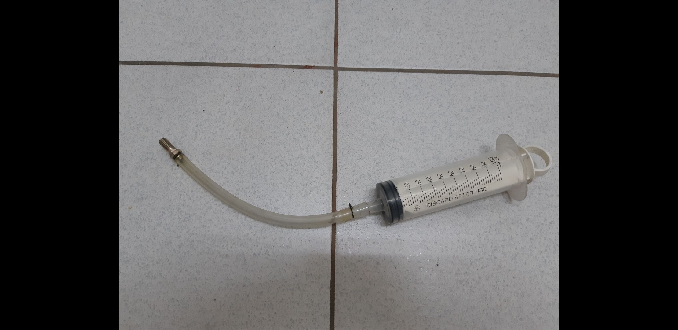

Halihó, köszönöm, megpróbálom azért a fékfolyadék cserét is megcsinálni.
Egy ilyet vettem hozzá.
[Légtelenítő]Akkor maradjon az eredeti sorrend?

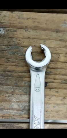

FeniX-
légtelenítéssel kapcsolatban szeretnék kérdezni.
Végre lett idő és szerszám a fabia hátsó fékek cseréjéhez, és gondoltam, egyúttal már akkor a fékfolyadékot is kicserélem.
Kicsit elhúzódott az este, de a fékalkatrészek cseréje kész. Légteleníteni kéne a két hátsót.
A fékfolyadék cseréhez először légtelenítsem a két hátsót, aztán menjek végig, a szokásos sorrendben (bal első, jobb első, balhátsó, jobb hátsó) vagy csak simán menjek végig ebben a sorrendben az "elő" légtelenítés nélkül, mert azt úgyis megcsinálom, mikor cserélem a folyadékot.
Köszi, üdv!

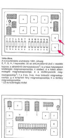

vil59
bringasisti #17586 üzenetére
Lehet, hogy nem pontosan fogalmaztam.
Közvetlenül a kormánykerék alatt,-mögött lévő, egymásba dugható sorcsatira gondoltam. Ebbe mennek bele, a bal oldali bajuszkapcsoló vezetékei. És itt van megolvadva ez a csati.
A vezeték tövének a szigetelése is szenes,
mielőtt bemenne a csatiba.
Köszi a rajzot akkor,a "h" relé a távolsági fényé.
Remélem, most jól fogalmaztam meg a pontos helyet.
Azt nem értem, mi lehet az oka annak,hogy megolvadt a csatlakozó,amiben az érintkező lábak vannak.
Nem tudom, mióta van így, de most vettem észre,ahogy lebontottam a kormányoszlop takaró lapját. -

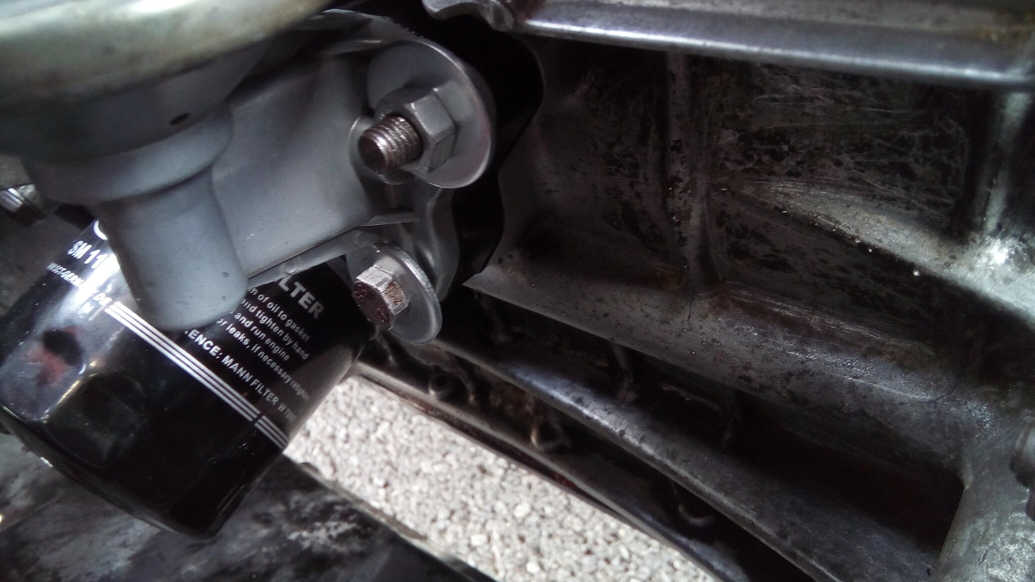

FeniX-
Na, az árgyélusát, most hogy megvettem a fék-alkatrészeket, a bal eleje ilyen rugó-pattogás hangot ad ki, ha nagyon alászedem balra a kormányt.
Bepillantottam, egyelőre nem láttam semmi szokatlant.
El fog törni a rugótányérom? Vagy a rugó? -

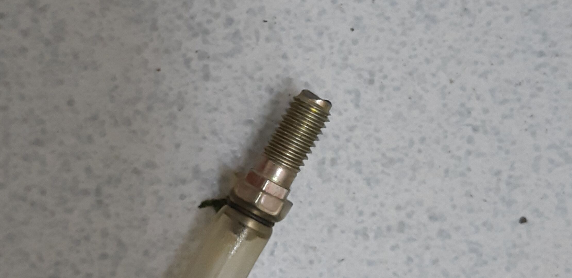

FeniX- #17557 üzenetére
Neeeeem. A herélt csavar azért kell mert mikor szívód akkor a menetnél nem szív levegőt, tehát tudod hogy mikor van légtelenítve. Utána mikor a csavart kiveszed akkor mivel a motortérben a tartály magasan van a folyadék lefelé törekszik és mikor nincs a váltás pillanatában csavar a munka hengerben akkor szivárogni fog az olaj és nem engedi a levegő beáramlását.
FeniX-
bringasisti #17556 üzenetére
De amikr visszateszem az új csavart, akkor megint megy bele levegő, nem?
bringasisti
FeniX- #17555 üzenetére
A képen lehet látni hogy a légtelenítő csavar kúpos vége ami zár le van vágva. Ezért ha a tömlő végén lévő csavar kézzel be van ütközésig tekerve akkor nem fog a menet mentén levegőt szívni a fecskendő, ami teljes fékolaj csere esetén különösen fontos, csak az olajat szívja. Ezután kell a munkahengerrel kapott csavarral zárni a rendszert.

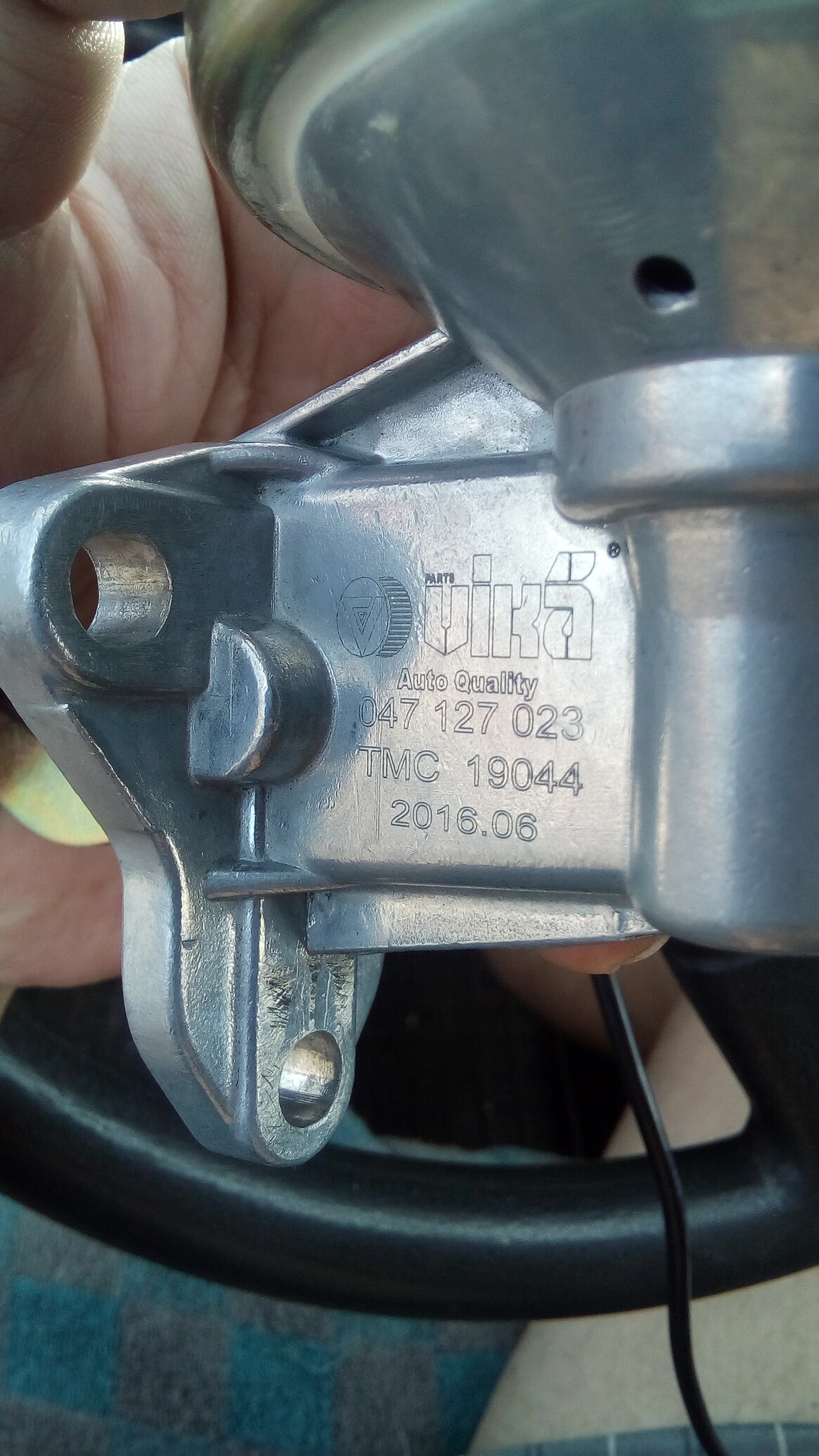

vil59

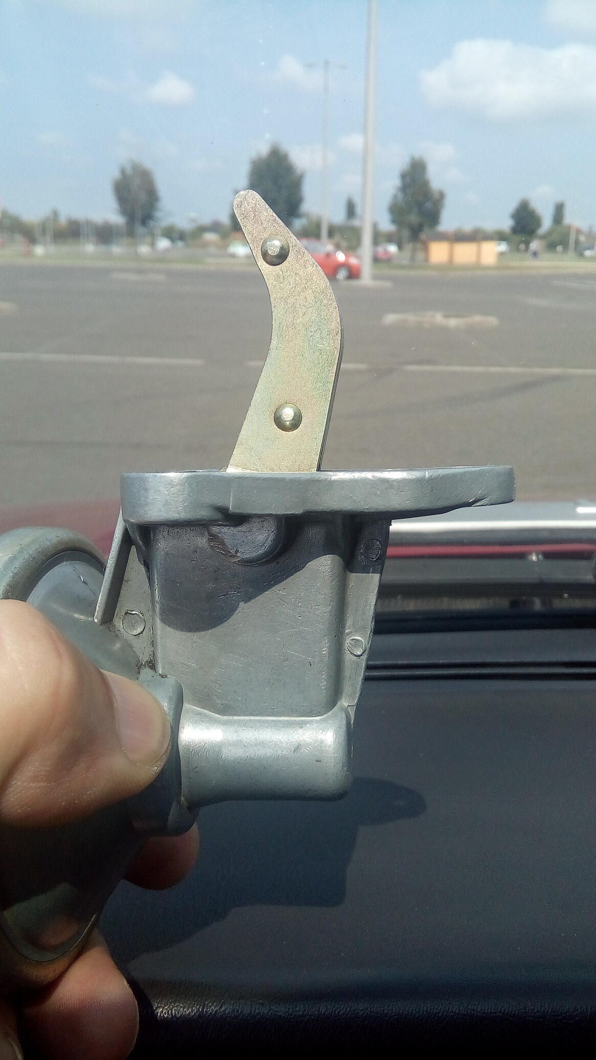

Sziasztok.
Volt most a napokban egy kis problémám a Favorittal..
Igazából, már több éve, hogy nagyon gyengén, de szivárgott a motorolaj a benzinpumpa távtartó bakelit mindkét tömítésénél, alul. Levettem a pumpát, arra gondolván, hogy átereszt a papírtömítés.
Miután megnéztem alaposan a dolgokat,láttam, hogy a bakelit nincs elrepedve és a tömítő papír is ép.
Az történt, hogy a pumpa működtető karja,--mivel elég nehezen, nagyobb erővel mozog fel-le--, ez egy idő után egyszerűen kifele irányba tolta el magát az egész pumpa szerkezetet a motor falától.
Mert pumpa háza és a talpa is könnyen reszelhető,puha alumíniumból készült öntvény,emiatt kifelé deformálódott a talpa.
A három rögzítő csavarjánál szépen felfeküdt, rászorult,de azok között akkora rés keletkezett a talpnál, hogy itt kiszökött az olaj és hirtelen elkezdett csepegni. Mikor levettem a pumpát, szabad szemmel is lehetett látni, hogy milyen nagy mértékben eldeformálódott a talp síkja.
Most azt tettem,hogy kifúrtam egy deszkát, kivágtam ugyanolyan lyukat 700-as polírpapírból úgy, hogy belemenjen a talpig a pumpa működtető karja. Így a pumpát oda -vissza forgatva, úgymond síkba csiszoltam.
Majd vettem három db.,2mm. vastag, nagy átmérőjű faalátétet, a megfelelő furattal. Kissé bereszeltem a peremét ,hogy minél nagyobb felületen feküdjön fel. Így most hosszabb távon szorítja oda a pumpa házat a bakelitra és most már nem tud az erő hatására megnyúlni az alumínium ház.
Már rég óta gyanús volt nekem ez az egész, mert időnként utána tudtam húzni az anyákat. Lehetett is látni, hogy az anyák és a keskeny alátétei már erősen besűllyedtek a furatba, ebbe a puha alumíniumba, amely így kőrbe rásajtolódott a tőcsavarra. Így aztán, nagyon nehezen jött le a pumpa.
A furatot kireszeltem,most ez a jelenség nincs, mivel a nagyobb felfekvő felületen, egyenlően oszlik el a szorító erő.
Ha viszont így is besűllyed az alátét, akkor mehet a pumpa a kukába, mert akkor már nagyon vékony lesz az öntvény vastagsága és úgy meg emiatt hajlik el és nyílik ki.
De, hát ezt majd a jövő eldönti..
