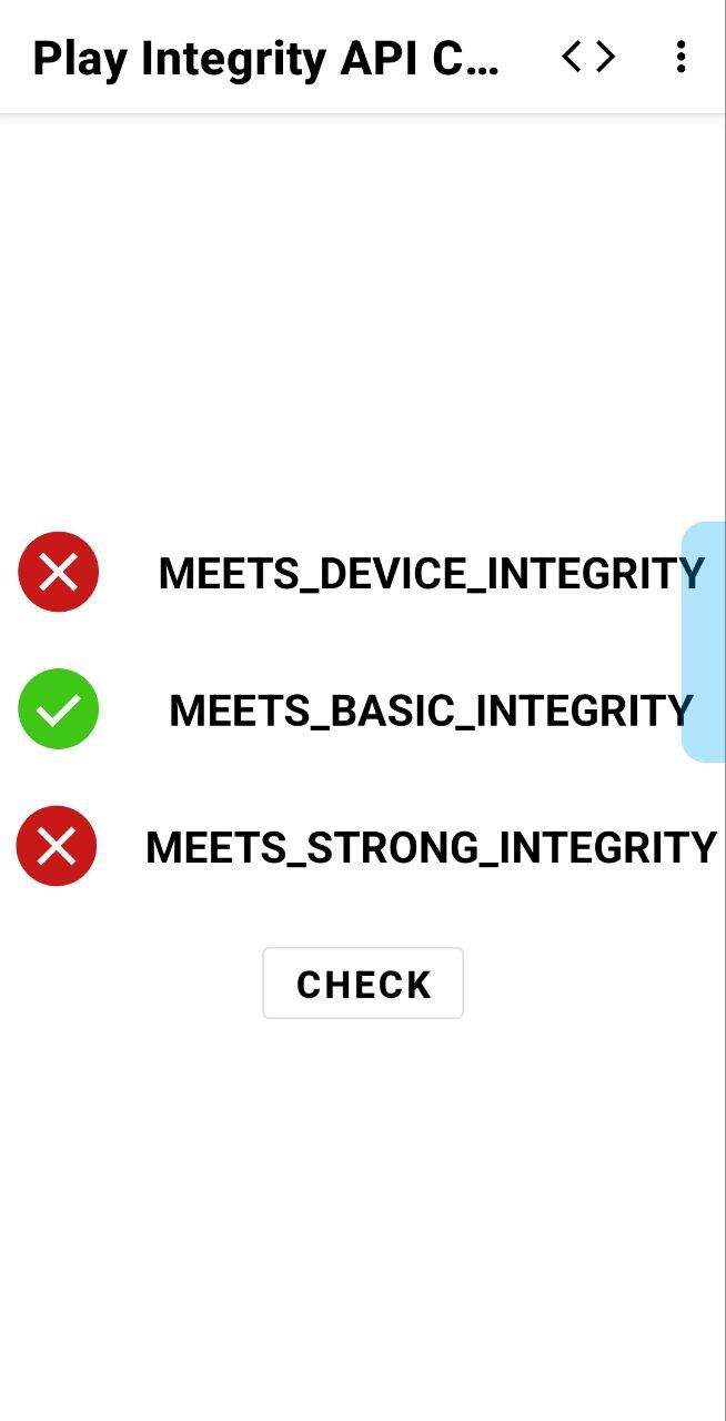

Egy kis tapasztalat...
Én is feltettem OTA-n keresztül a májusi frissítést. Én THL csc-t használok.
A Wallet nem jelzett hibát, viszont a Play Integrity ellenőrzésen megbukott a telefon. Ez később problémát jelenthet banki és más fizetős appoknál

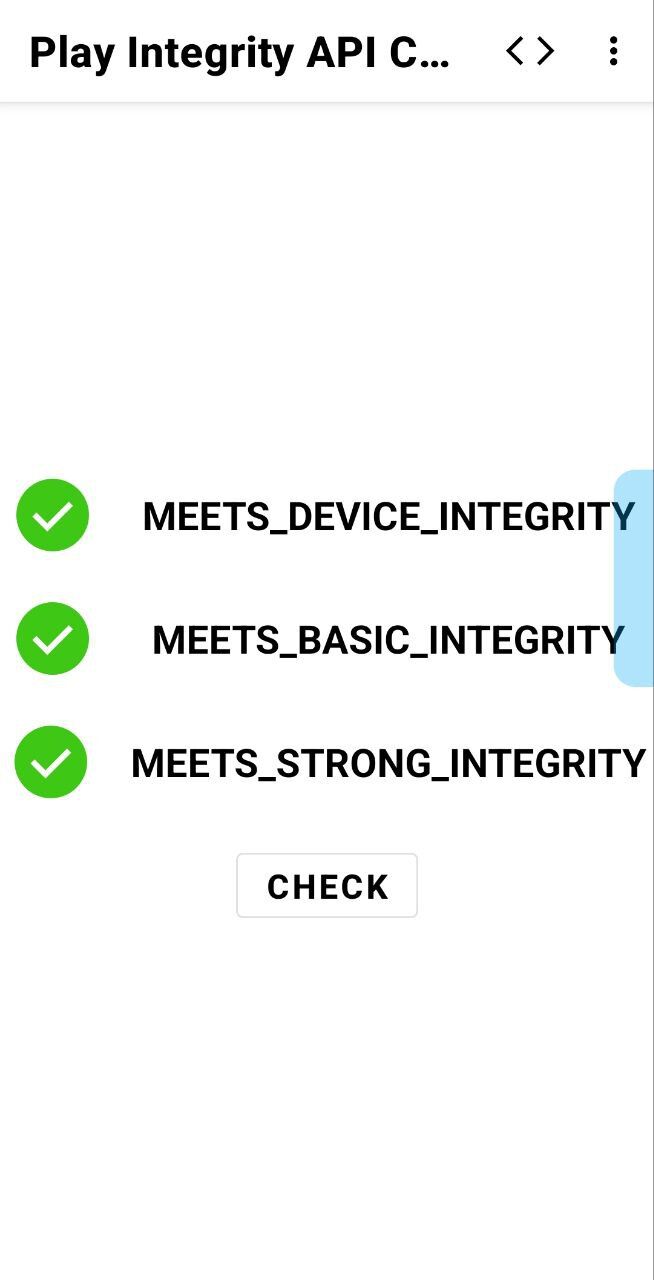

Ezért kénytelen voltam ODIN-al feltenni a teljes EUX Firmware-t.
Most már tökéletes ismét a telefon.
Ajánlom mindenkinek az ellenőrzést a Play Integrity check-el.OTA frissítés után:
ODIN frissítés után:
