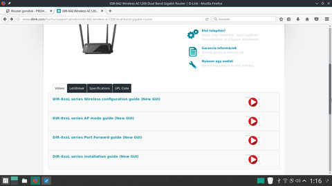

Pár link , tanulmányozd át ezeket légyszives.
itt nézd meg a lenti képen mutatott rövid videókatswitch-AP módról egy hsz linkje
Router configból ez egy jó darabig elég.

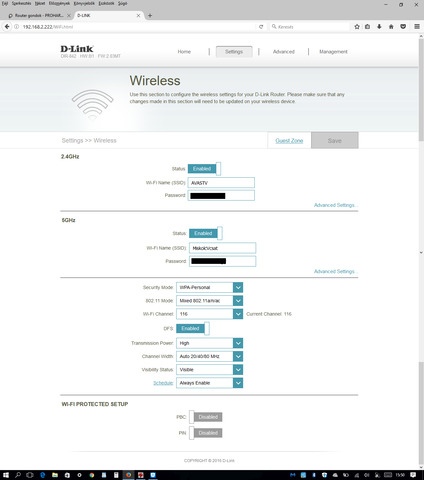

Az SSID/jelszó csak angol abc betűi és/vagy számok? -
mezis
Akkor annak a korábbi link szerinti beállítással működni kell.
Természetesen a beállítások elmentése után az eszközöket újra kell indítani... -
