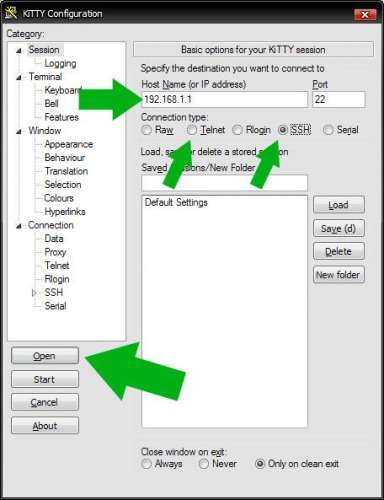

peter0117 #18693 üzenetére
Akkor normál, működő állapotban próbálj meg SSH-n, vagy telnet-en rájelentkezni PuTTY-al! Esetleg próbáld meg a gyakrabban használt portokon, 8080, 8081-es, és HTTPS-en is elérni az admin felületet! Természetesen mindezt a beállított fix IP cím mellett! Amúgy pingre válaszol a 192.168.1.1 cím?
