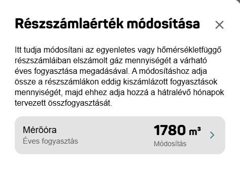

Direkt felírtam az adatokat még a fűtési szezon előtt és rátettem a gázóra tetejére a papírt. Itt van bent a gázóra az előszobában.
Ezeket az adatokat írtam fel : ( Vastagon szedtem itt is. )
2024.04.09 - utolsó éves leolvasás dátuma
Gázóra állása : 3008 m3MVM honlapján jelezte, hogy a becsült fogyasztásunk : 1611 m3/év Szépen felírtam a papírra ezt is. Majd odaírtam :
2025.04 - várható leolvasás. 4619 m3 MAX !!!!
Tehát szépen felírtam magamnak, hogy tavaszig max 4619 m3-t mutathat az óra ...mert akkor megvan az 1611 m3 fogyasztás.Erre most nézem a honlapot és keresem ezt a becsült értéket....de sehol nem találtam....aztán a részszámlaérték módodításánál ez fogad :
Na kérem.....megint kavart az MVM -
