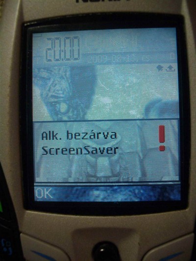

Tudod,hogy milyen áramfelvétele van egy folyamatosan működő infraportnak?
Az lesz a merülés forrása!Az akkujával semmi gond nincs!Nem tudott belemenni a tej.Nincs poshadt tej szaga és a kedvedért az előbb kipróbáltam.3hete nem nyúltam hozzá és még most is be tudom kapcsolni!Szépen eljut addig,hogy kiírja "Helyezzen be egy SIM-kártyát" Tehát az akkuja nagy valószínűséggel rendben van!
A héten -ha az időm engedi- akkor összedobok egy infra érzékelőt és megnézem vele!Szerintem azzal lesz a gond!
Találtam egy képet róla!Itt még ment a háttérvilágítás,de az egyik hibaüzenete volt látható:

Nem kegyetlen,hanem inkább hanyag voltam...A reggelire szánt literes tej kapott defektet a hátizsákomban!Aki ismeri a katonai hátizsákot az tudja,hogy abból se ki-se be ne folyik semmi!
A mobilom pedig nem a szokásos helyén -az egyik zsebében- hanem a táska alján volt!
Sejtettem,hogy mi várt ezután rá,de próbáltam menteni,amit lehetett!Azonnal lekaptam az aksit róla és rögtön szétszedtem!Ezután kompresszorral kifújtam az árnyékoló lemez alatti elérhetetlen helyekről a tejet,majd több sebbenzines fürdőt is kapott!Pár napig 'rendesen' működött,de a folyamatos fagyogatások/hibaüzenetek jelezték,hogy valami nem OK!
A kijelző háttérvilágítása pár nap után adta fel a küzdelmet!A készülékem még most is működőképes,de nem elérhető a bluetoth!Az infra képes adatot fogadni!Ami érdekes volt az egészben,hogy a telefon kikapcsolt állapotában a szokásos ideig volt jó az akku,de bekapcsolva a szokásos 1hét helyett már csak max 1.5napig volt használható!Gyanítom,hogy folyamatosan be van kapcsolva az infra és a bluetoth is...&
