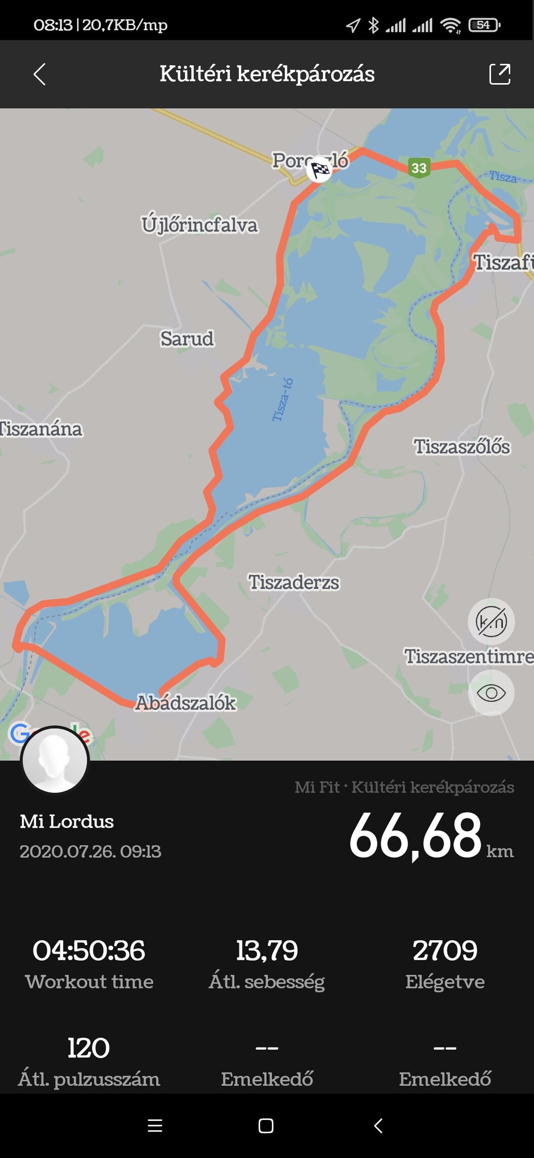

Egyetértek, nálam is a bringázás részen 1 hiba van csak, nem méri a magasságot. Minden más ok. Alábbi kép a Tisza-tó körüli bringázásról készült, a 3/4-énél elkapott egy komoly zuhi, ahol 1 órát álltunk. azután is folytatta hibátlanul, pedig még olyan is volt, hogy a telefontól eltávolodtam annyira a kényszerpihenő alatt, hogy lekapcsolódott a band...
Apropó, Trebrona: nálad méri a magasságot??? nálam még egyik verzió sem mérte. melyiket használod?? -
