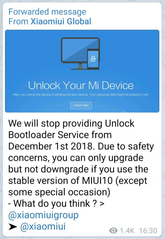

Aki még akar BL-t nyitni, az most tegye meg, mert úgy nézz ki a helyzet, hogy a Xiaomi bezárja ezt a lehetőséget 2018 december 1-től.

Ha bl nyitás megvolt akkor működik, mert az a feltétele.
enginev3.0 #1604 üzenetére
Benne van a rizikó, hogy téglásítod. Ezért javasoltam többször, hogy bl nyitás, és global eu lehet a helyes út számodra, ami ota-n frissül.
