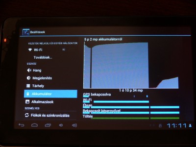

Sikerült a GPS-aksi merülését 0.3% /óra alá csökkenteni a Quick Boot apk.
segitségével.Ha töltőn van a készülék a töltőröl való levétele elött
bekapcsolni a készüléket, töltőröl le, majd a már feltelepitett Quick Boot-al leállítani.
24 óra alatt 7%-ot merült.Megér egy próbát, ja ICS -t használok. -

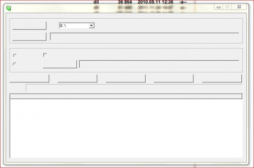

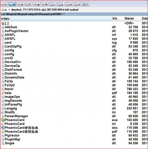

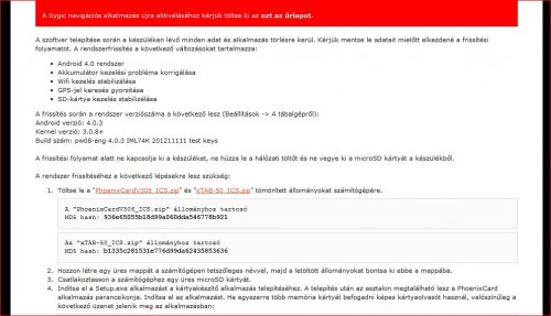

A leírásból:
2.Hozzon létre egy üres mappát a számítógépen tetszőleges névvel, majd a letöltött állományokat bontsa ki ebbe a mappába. Itt jött létre többek között az exe. Mint a képen is látszik.
3.Csatlakoztasson a számítógéphez egy üres microSD kártyát.
4.Indítsa el a PhoenixCardV306\PhoenixCard.exe alkalmazást. Az alkalmazás csak Windows 7 rendszerrel kompatibilis. Ha egyszerre több memória kártyát befogadni képes kártyaolvasót használ, valószínűleg a következő üzenet jelenik meg az alkalmazásban:Közben elindult a bitkígyó!

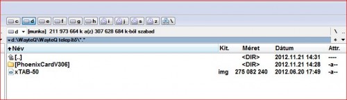

"A D partíción készítettem egy "WayteQ" mappát, itt van pl. a leírás pdf., amit korábban letöltöttem, ezen belül egy "WayteQ telepítő" mappába csomagoltam ki az xTAB.img, valamint a PhoenixCardV306.exe fájt."
Ez nekem is világos, mint a nap. Azt kérdem: honnan szedted elő a "PhoenixCardV306.exe" fájlt, ugyanis tudomásom szerint nincs ilyen a csomagban!
Az viszont nem jó jel semmi esetre sem, hogy ott ácsorog...
eax1650
Keeperv85
#4777
Na innen nem indult! A C/Program Files-ből viszont - ahogy mondtad - viszont igen.Viszont amióta ezeket a sorokat írom itt megállt:

Feltettem sikeresen a végleges ICS-t, minden rendben ment.
Nem volt még dolgom eddig 2.3 feletti Androiddal, ezért egy nagyon primitív kérdésem lenne.
Hol tudom ki/be kapcsolni a GPS vevőt?
A WiFi-t meg van, BT sajnos nincs benne azt tudom, de a GPS-t nem találom.
Bocsi, még valami:
A "tárhelyek felcserélése" megtörtént a telepítés után.
Eszközök - Tárhely - Belső tárhely
- Összes hely - 504 MB; Alkalmazások 107 MB; Elérhető 372 MB
SDCARD
- Összes hely - 3,68 GB; Alkalmazások 20 KB; Elérhető 1,73 GB
EXTERN_SD
- Összes hely - 2,73 GB; Elérhető 2,73 GBEz így korrekt?

Így nem tudom, mert grafikont én nem néztem, de az tuti hogy nálam mindig lemerült ha ezek nem voltak kikapcsolva.
Joulupukki
szerzol
#4706
A "tartsa bekapcsolva.." "soha" volt. A hálózati értesítésben nem vagyok biztos, mert azóta buzeráltam a gépet. Kösz a tippet, tovább próbálkozom. De azt hiszem, alvó állapotban nem ilyen grafikont eredményezne, hanem egy fokozatosan csökkenő töltésszintet. Nekem (még az előző op.rendszerrel) az jött be, hogy nem full-ra töltve kapcsoltam ki, de ez elég "unortodox" (=kretén) dolog.

Helló, ezt próbáld meg ( és mindenki akinek kikapcsolva lemerül az ICS-el ), nekem bejött.
A Wi-Fi beállításokra pöckölve felugrik egy menü és a jobb felső sarokban lesz 3 pötty, erre pöckölve felugrik egy speciális gomb, pöcc erre és jön egy újabb menü amiben lesz egy "Hálózati értesítés" négyzet, na ez ne legyen kipipálva.
Valamint a következő menüpont: "Tartsa bekapcsolva a Wi-Fit alvás közben" ezen belül van 3 menüpont,
Mindig, Csak ha csatlakoztatva van, Soha. Soha kört bejelölöd nem fog merülni csak 1-2 %-ot, az meg azért van szerintem mert amikor kikapcsolod, alvóra kapcsol ki nem teljesen.
Gyanítom hogy kikapcsolt (ALVÓ) állapotban Wi-Fi hálózatot keres és ezért merül le! -
