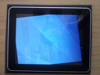

én voltam a szenvedő alany a forgatásos lefagyásnál..
ma jár le a 3 napom, a cseregépre, ennél eddig 1x sikerült kiakasztanom, utána 0.5-re állitottam a 2 animot...azóta párszor pár percet rááldoztam, döntögettem, forgattam, de nem fagy..(erős kopogás..és ha estig jó, akkor marad végleg...)
ha még tudod vidd vissza, szerintem csak részben szoftveres hiba, gondolom egyes gagyibbra sikerült szenzoroknál jobban előjön, azért elég nagy szórás lehet az alkatrészek minőségében... az aksi mérés kalibráció androidnál külön állatfaj... -
q8
tegnap valaki emlitette, hogy a fejlesztői beállitásoknál lévő ablakanimáció és áttűnési animáció kikapcsolása segithet az elforgatáskor kiakadós problémán...
sajnos ezt már csak a cseredarabon tudtam kipróbálni, de pár perc teszt után ugy tűnik 0.5-re állitva mindkét paramétert, nem akar kiakadni... köszi neki a tippért...
bár ezt a darabot nehezebben tudtam kiakasztani, de most így hagyom...aztán meglátjuk... -

elhoztam egy cseredarabot, ott nem sikerült a srácnak , de nekem itthon a szivacson szép lassan döntögetős modszerrel egy perc nem kellett és kiakadt megint elforgatás közben...
remélem tényleg szoftveres probléma , mert azon kivül egyenlőre ez gyorsabbnak tűnik netezésnél...és a tesztprogik is azt hazudják... két G szenzor hibásat csak nem fogok ki...
Kelzsoca: azt irtad ez is javitva lesz, ezek szerint nem csak én vagyok a szerencsés/szerencsétlen?amúgy az normális ha a hátulja egyszerü netezésnél melegszik? a másiknál ezt nem vettem észre...

A forgatás közbeni fagyás lehet szoftveres és hardveres eredetű is, ezeket a gépeket be kell vizsgálni.
lehet,hogy kikapcsolt forgatás animációval nem csinálta volna...akkor viszont a szoft van nagyon eltervezve... de már nem volt kedvem kipróbálni...
a pengénél is mekkora blama volt a félmemória és kékülés hiba...na az is hardveresnek tűnt, mégis szoftveres lett.. -

Romcsere megvolt..utána próbálgattam, jónak tűnt ... de azért előbb utóbb előjött...
Na ezt nemtom hogy rakjam be linknek, de a #323 és a #334-ben van leirva még 2 roppant kifinomult technika a kiakasztásra... :-)Holnap megsétáltatom...és addig maradok amig elő nem jön ott is a hiba...az ujat meg tervezem egy kicsit kiprobálni...

Most legutoljára pl így:
Asztalon a szivacs,rajta a tablet, a bal oldalát kitámasztom ujjal, a jobboldalát megemelem addig amíg állóra nem akarja forgatni a képet...és pár fok eltéréssel ugyan, de nem fordul át rendesen...eddig csak a homeképernyőn akadt ki...
Kösz mindenkinek a 3 nap témát...tudom hogy webshop 8 nap, meg elállás, de megnéztem élőben,és mondjuk nem volna baj ha működne 60 rongyért alapon elhoztam...
rakok fel egy képet, de általában nem ennyire durva a dolog...

Kipróbáltam...még 2 fagyás...szóval reprodukálható...viszont én csak a főképernyőnél tudtam elkövetni, a böngészőnél eddig még nem.. esetleg igy is kipróbálnád ?
user_bp_71: nekem is alig akar utána bekapcsolni, de azért mindenféle tudományos háttér nélkül ezt kipróbálhatnád... szóval nyomod a bekapcsot kb 5-10 másodpercig, utána felengeded, ezt kb 4-5x megismétlem és nekem bekapcsol előbb utóbb, van hogy a home és az M gombot is végignyomogatom az ismétlések közt...szóval nulla tudomány, de kb 6-8x bekapcsolt ujra...hátha neked is sikerül...( nekem a fagyás után a baloldali, képernyõlezáró/kikapcsolo gomb első megnyomására teljesen kikapcsol...utána nyomkodom összevissza)
Ha régóta tetszhalott esetleg pár perc töltés sem árthat neki, ki tudja mit csinál miközben kikapcsoltnak látszik...Azért gondolkozom rajta, hogy visszaviszem hétfőn..

Viszont kb 4x sikerült csontra fagyasztani, egyedül a kikapcs gomb müködött, és teljes ujraindítás kellett neki...
A jelenség az elforgatás hibájának tűnik, néha sikerül direkt kiakasztani ..
(Fekvő mód bekapcs gomb bal oldalon, egyik kéz bal felső sarok, másik jobb alsó, a hangszórónál, utána kézben tartva átforditani, úgy hogy a hátán a jobb felső sarokba kerüljön a fejhallgató piktogrammja...elöször igy akadt ki, vagyis nem fordult át teljesen,
1-2fok eltérés látszik, a háttérkép a széleinél ferde... nem mindig sikerül, meg nem is annyira gyakori mozdulatsor, de azért kicsit furcsa..esetleg valaki kipróbálná?)Na ennyi gépelés is elég volt...
