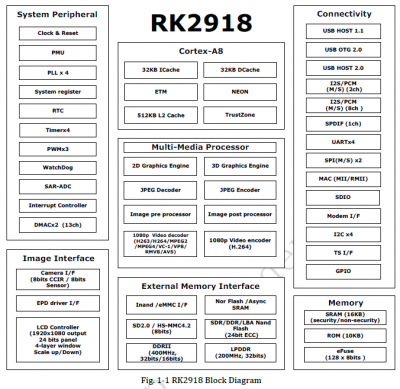

A tabletekben/telefonokban SoC (system on a chip) található. Ez olyan mint a számítógépekben a processzor, videokártya, vezérlők stb. csak egybegyúrva, ez a gépek lelke.
A 100is -ben lévő SoC "belülről" így néz ki: [link]
Az általad belinkelt másik két tabletben más SoC van, név szerint Allwinner A10. Ennek megint csak más a "felépítése", magyarán eltérnek egymástól azonban van bennük egy közös, a processzormag, ez mindegyikben ugyanaz/ugyanolyan és ugyanúgy teszi a dolgát.
A különbségek a chipek közti eltérésekből és a szoftveres finomhangolásokból (vagy azok hiányából) adódnak össze. -
